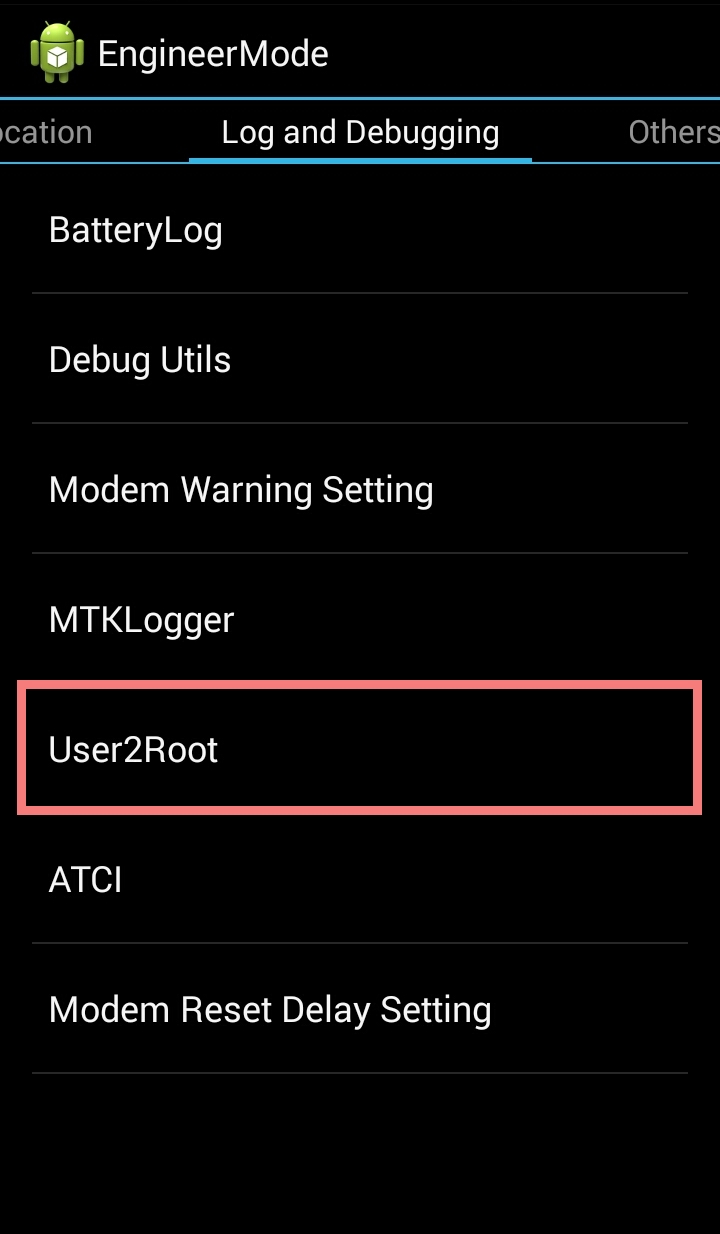

2. На телефоне заходите в инженерное меню введя в "звонилке" *#*#3646633#*#*, переходите в Log and debugging -> User2Root -> нажимаете Root.

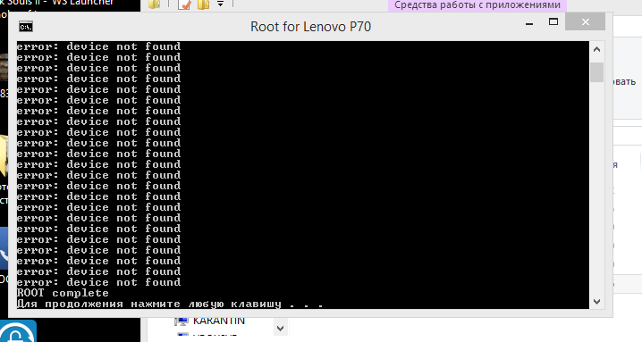

4. Скачайте архив Root_P70.7z, распакуйте его в корень диска C.
5. Убедитесь, что отладка по USB включена в параметрах подключения, затем запустите файл root.bat и дождитесь перезагрузки телефона.
6. Запустите приложение SuperSU, если попросит обновить бинарный файл, выберите режим "Нормально" (требуется наличие включенного интернета).Cкачать:
