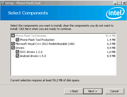

2. Устанавливаете драйвера: Android* - Intel® USB Driver и iSoc Intel USB-Driver. Можно в приyципе этого не делать, а установить их все во время установки PhoneFlashTool (идут в комплекте).
3. Устанавливаете утилиту для прошивки PhoneFlashTool_4.4.4.1. Во время установки ставите галочки напротив всех пунктов.

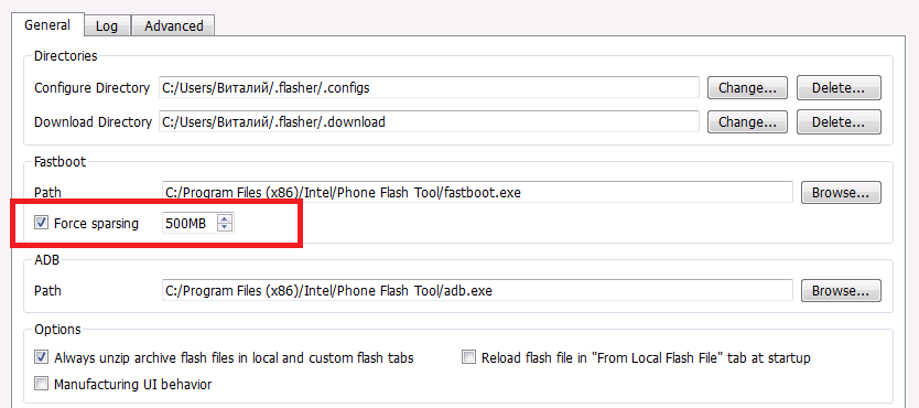

4. Запускаете PhoneFlashTool, переходите в File -> Options. Ставите галочку напротив пункта Force sparsing и снизу окна настроек жмёте OK.

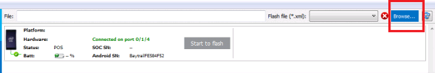

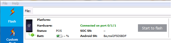

6. Подключаете в таком состоянии планшет к компьютеру, дожидаетесь установки драйверов, после чего он определится в программе PhoneFlashTool:
7. Нажимаете Browse, откроется проводник, в котором заходите в папку с прошивкой (target_bin) и выбираете файл flash.xml.
