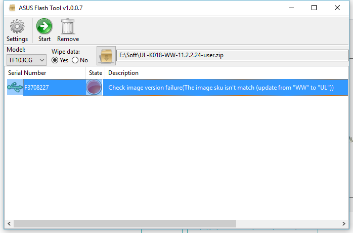

    Очень подробная и полезная инструкция. Но подскажите пожалуйста, что делать, если программа пишет это:
