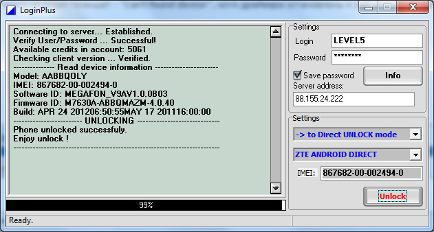

Инструкция по снятию сим-лока на МегаФон V9+ (ZTE Light Plus)
1. Включить отладку по USB в настройках планшета. (Настройки -> Приложения -> Разработка) 2. Установить adb драйвер (во вложении к посту). 3. Выключить планшет. 4. Перевести планшет в Fastboot. (FTM) Зажать кнопку звук вверх + питание и держать пока не появится треугольник на экране. Подключить планшет в таком состоянии к компьютеру. 5. Скачать архив с утилитой для разблокировки, запустить (UNLOCK_Client.zip). 6. Нажать на кнопку INFO, если драйвер установлен и всё сделано правильно, тогда определится com-порт. 7. Ввести логин LEVEL5 и пароль 12122012, в самом низу в полях выбрать всё так же как показано на скриншоте (to Direct Unlock mode и ZTE ANDROID DIRECT), затем нажать UNLOCK.

код всё равно просит,порт определился,драйвера встали

Сообщение от чипега
что в логе написано? вот как выглядит удачная разблокировка
может там в программе на этом логине кредиты уже закончились... хз

симкарту доставать или оставлять,вверху какую то ошибку пишет

может версию другую надо программы пробовать

Сообщение от чипега
где её взять... люди пишут, что вроде серверы уже даже не работают
у тебя к серверу коннектится программа?
планшет древний уже, чтобы ты пару лет назад написал, тогда бы было проще... онлайн-калькуляторы его тоже не берут, возможно проще будет купить NCK-код, если их где-то продают для этого планшета

Сообщение от чипега
как узнать?
в логе ведь всё написано, сконектился он или нет
вот так должно быть:

Сообщение от Fish
после сервера и пишет эрорр,значит нет

может ещё какие варианты есть разлочки этого планшета???выдаёт ошибку #10060
