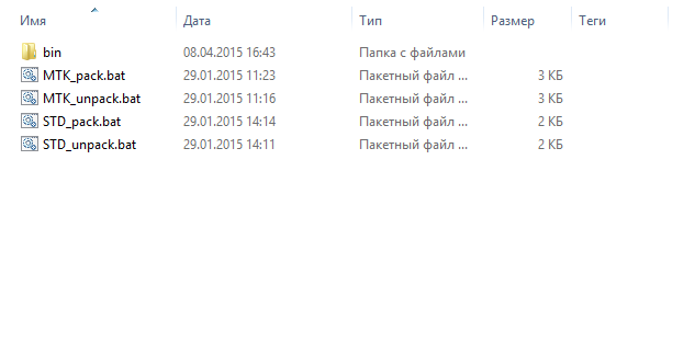

2. Создать в корне диска С папку с удобным для вас названием (обязательно только латиницей и обязательно в корне диска С, так как у меня не хотело работать не в корне диска С), например "android", и распаковать туда содержимое архива Boot_Recovery_Repack_v4_win7-8_x64.rar (скачать ниже)

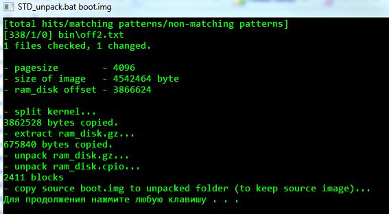

3. Скинуть в созданную папку (в нашем примере "android") ваш boot.img или recovery.img, который вы хотите распаковать, а затем просто "подцепив" .img файл мышкой, перетащить его на файл STD_unpack.bat (если у вас MediaTek, то перетаскивать на MTK_unpack.bat)
4. Дальше появится командная строка с логами распаковки (занимает буквально несколько секунд), после чего в папке появится распакованный образ в виде другой папки с таким же названием как и образ который вы распаковывали (то есть если распаковать boot.img, появится папка boot, внутри котой будут распакованные из boot.img файлы)
