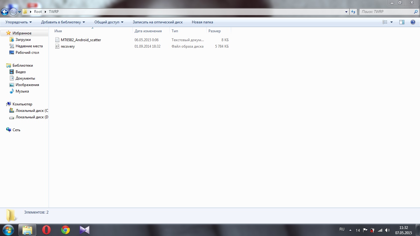

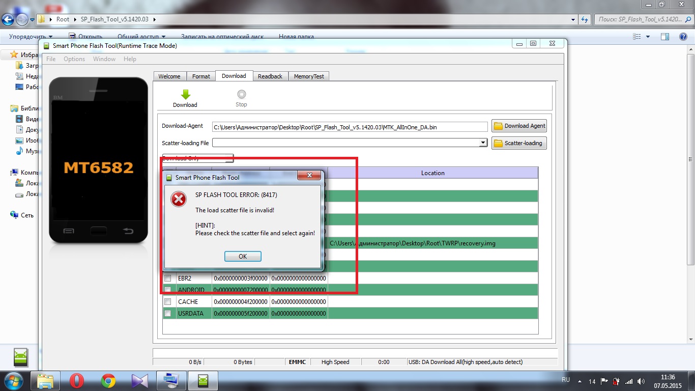

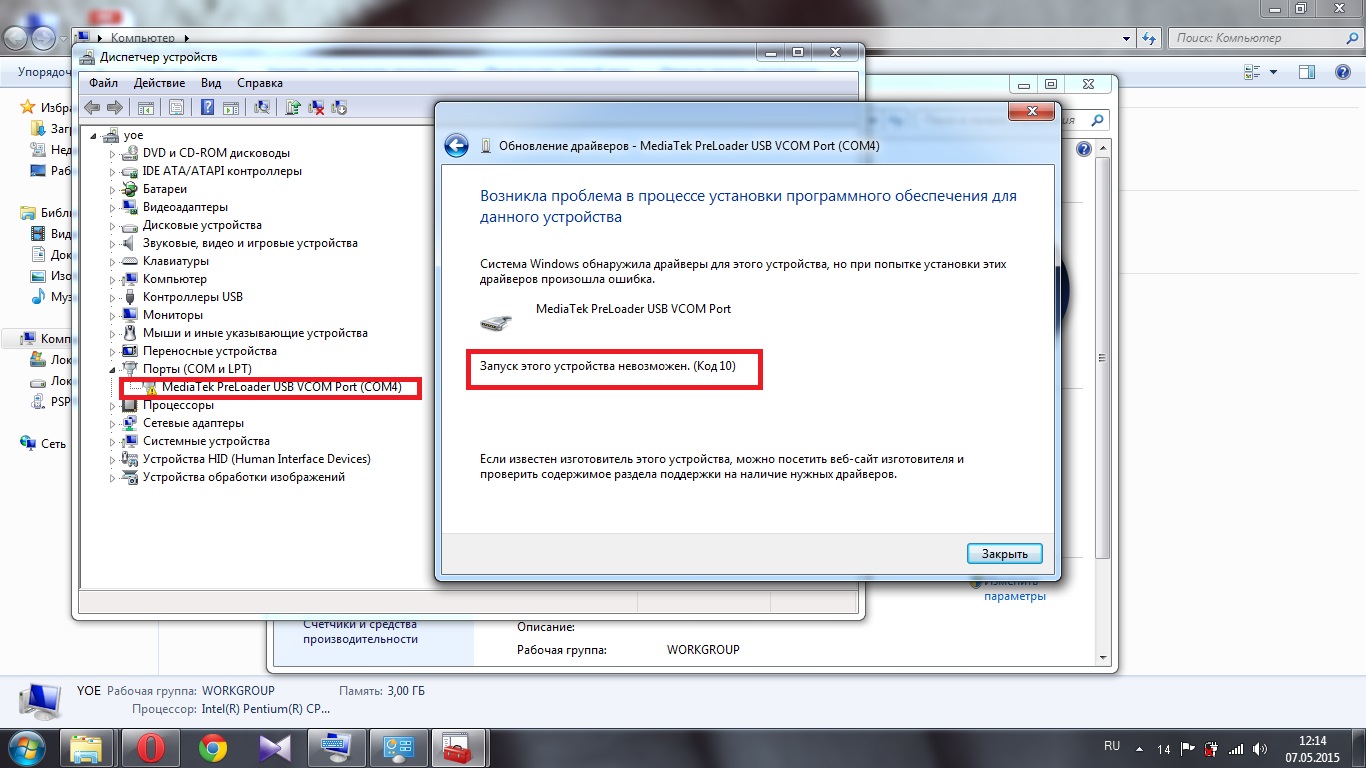

Brick Top, ловил момент с вынутой батарейкой по методу Фиша, все вроде устанавилось, пытался получить рут, но при выборе скатера в флеш туле выдало ошибку, поэтому рещил сам создать скатер.тхт скачал программу мдт- както, и эта программа которая создает скатер не видит телефон=>И поэтому решил что дрова не правильно установлены, потом пробовал твоей инструкцией, не получилось, даже при включенном телефоне диспетчер видит устройство с !знаком. P.s. пишу с телефона названия программ не помню, дома буду загружу скрины в вк
для MTK Droir tools нужен adb драйвер, а не vcom, вот можешь воспользоваться
