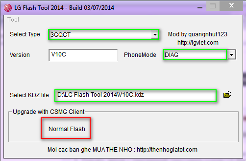

7. Проделать следующее:
- в Select Type выбрать 3GQCT
- в Phonemode выбрать DIAG
- в Seleсt KDZ File выбрать файл с прошивкой
8. Нажать на кнопку Normal Flash в поле Upgrade wthis CSMG Client

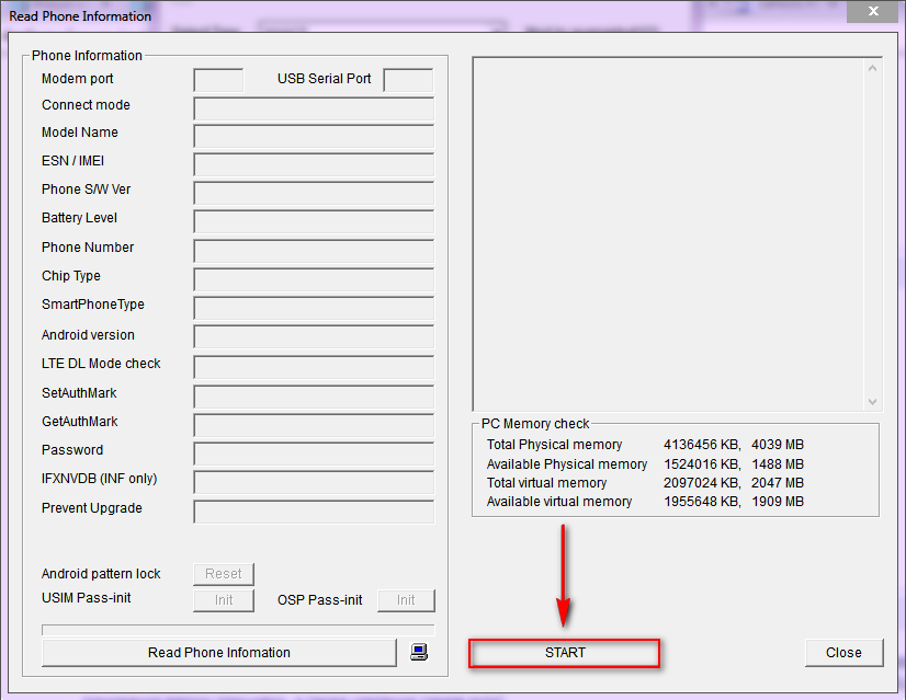

9. В следующем окне ничего не трогая нажать Start.

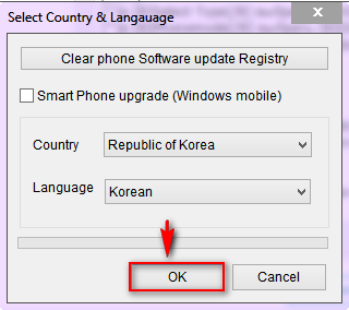

10. В окне с выбором региона и языка ничего не меняйте, просто нажмите OK, после чего начнётся процесс прошивки, дождитесь окончания.

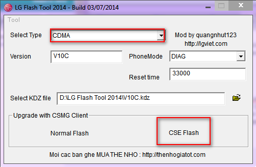

В режиме normal flash не делается wipe раздела Data, т.е. все ваши данные будут сохранены. Если прошивка в этом режиме не помогает (у вас Bootloop или ещё какие-то др. проблемы или вам нужно вернуть телефон полностью к заводскому состоянию "как из коробки"), тогда прошейте телефон в режиме CSE Flash (если вы понижаете прошивку, то шить в этом режиме обязательно!), в этом случае телефон перед прошивкой будет полностью отформатирован, для того, чтобы выбор этого режима стал доступным, в первом окне нужно выбрать вместо 3GQCT -> CDMA
