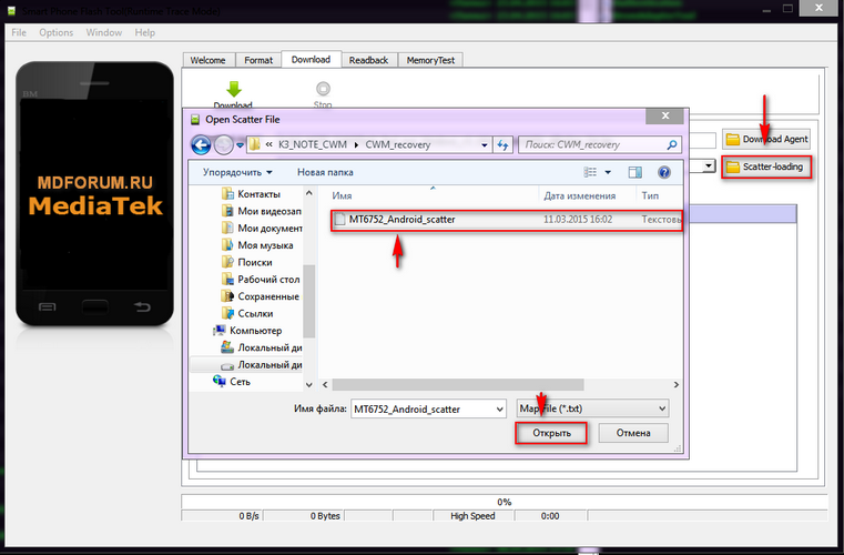

1.5. Нажать на кнопку scatter-loading, после чего откроется проводник в котором нужно выбрать файл MT6752_Android_scatter.txt из папки CWM_recovery и нажать OK.

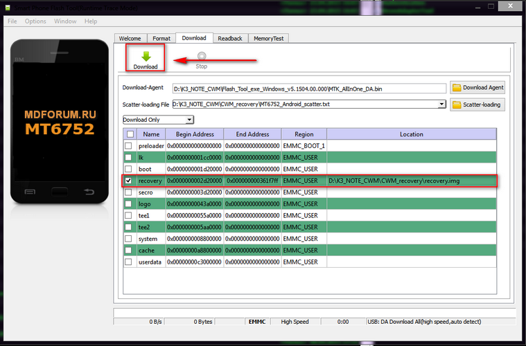

1.6. Нажать на кнопку Download (зелёная стрелочка вниз) и сразу подключить выключенный телефон к компьютеру, если драйвера установлены, то сразу начнётся прошивка.
если, после подключения ничего не происходит, тогда у вас проблема в драйверах, установите их воспользовавшись вот этой инструкцией Как устанавливать USB VCOM драйвера для прошивки устройств на чипсете MT65xx через SP Flash Tool, там же и возьмите архив с драйверами, на Win 8 ещё будет необходимо отключить проверку цифровой подписи у драйверов перед их установкой
1.7. Дождаться завершения прошивки recovery, длится буквально секунд 10-15. В конце должно будет выскочить такое окошко:
