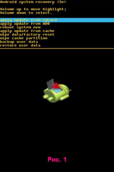

    4. Появляется меню recovery, то есть меню восстановления устройства, из которого можно устанавливать zip прошивки. Для того чтобы передвигаться по пунктам меню, используйте кнопку "звук +", а для выбора того или иного пункта используйте кнопку "звук -".

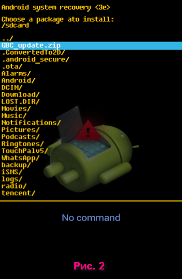

    5. Итак выбираем пункт apply update from sdcard как описано выше (можно сразу нажать "звук -" для подтверждения выбора данного пункта, так как он и так выбран сразу по умолчанию), а затем выбираем прошивку, то есть GBC_update.zip и подтверждаем выбор, снова, при помощи кнопки "звук -" (см. риск 1 и 2).

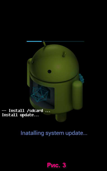

    6. Далее должна будет начаться прошивка (см. рис. 3). Дождитесь окончания прошивки и ни в коем случае ни коим образом не прерывайте данный процесс. После окончания прошивки, если смартфон сам, автоматически, не перезагрузится, выберите пункт reboot system now.
