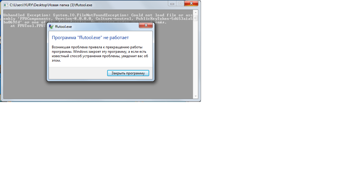

2. После установки драйверов, скачайте архив с прошивкой и распакуйте его. Зайдите в распакованную папку и запустите оттуда файл ffutool.exe. Опят же, рекомендую запускать на правах администратора (клик правой кнопкой мышки по файлу -> запуск от имени администратора).
