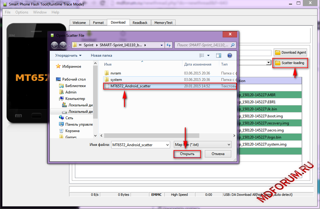

5. В программе нажать на кнопку scatter-loading и выбрать файл MT6572_Android_scatter.txt из папки с прошивкой.

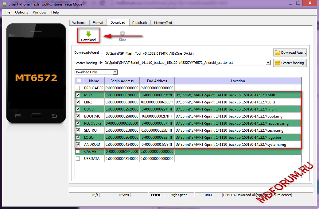

6. Нажать на кнопку Download и подключить выключенный телефон к компьютеру, если драйвера были установлены, то прошивка сразу начнётся прошивка.
7. Дождитесь завершения прошивки. В конце вы должны увидеть такое окошко:
8. Телефон прошит.
