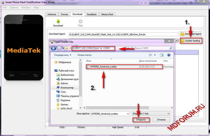

4. Запустить SP Flash Tool (flash_tool.exe). В окне программы нажать на кнопку scatter-loading и в окне проводника выбрать файл MT6592_Android_scatter.txt, который находится в папке CWM.

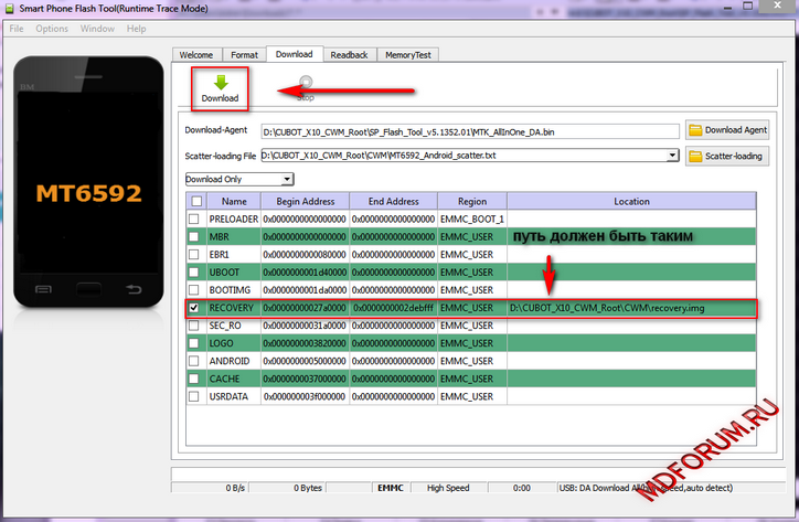

5. Нажать кнопку Download в самом верху и сразу подключить выключенный телефон к компьютеру, если драйвер установлен - то прошивка CWM recovery начнётся незамедлительно.
6. Дождаться завершения. В конце выскочит окошко с зелёной птичкой, весь процесс длится около 10 секунд.
