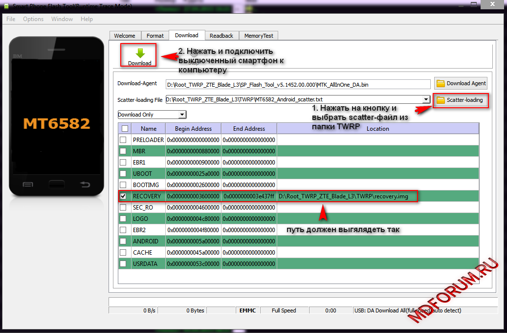

4. Запустить SP Flash Tool, нажать на кнопку scatter-loading и выбрать файл MT6582_Android_scatter.txt из папки TWRP.
5. Нажать на кнопку Download и подключить выключенный телефон к компьютеру, процесс прошивки Recovery начнётся автоматически, если нет проблем с драйверами.
После того, как вылезет окошко с зелёной "птичкой" окно программы SP Flash Tool можно закрыть и отсоединить смартфон от компьютера.
