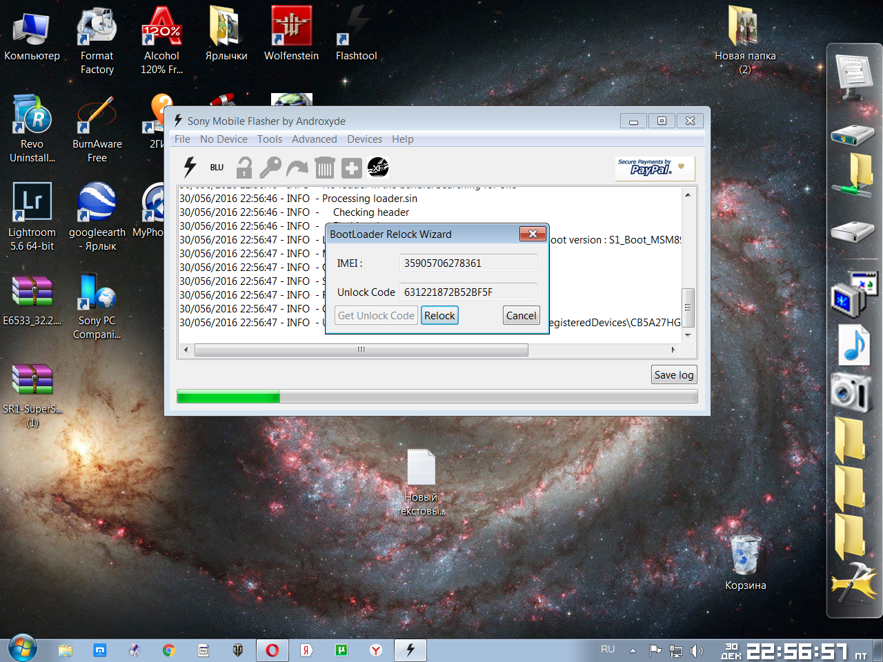

1. Разблокировать загрузчик | Инструкция (при разблокировке на оф. сайте выбрать модель Xperia Z3)
