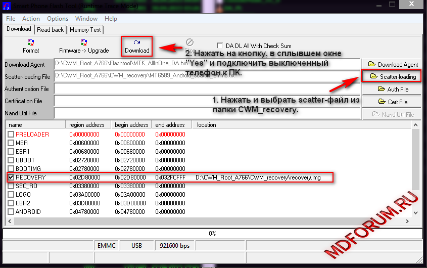

3. Запустить flash_tool.exe из папки Flashtool.
4. В окне программы нажать на кнопку scatter-loading и выбрать файл MT6589_Android_scatter_emmc.txt из папки CWM_recovery.
5. Нажать на кнопку Download (в сплывшем окне нажать Yes) и подсоединить выключенный телефон к компьютеру, после чего сразу должна начаться прошивка recovery. В конце процесса прошивки выскочит окошко с зелёным кругом и надписью Download OK.

- Если после нажатия кнопки Download и подключения телефона ничего не происходит -> проблема в драйверах, читаем ещё раз инструкцию по их установке.
