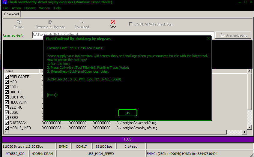

    Суть проблемы: Телефон перестал включаться и начал зависать на заставке alcatel (как это обычно бывает у всех - типичная проблема) я знал что это решается перепрошивкой, т.к уже имел представление о перепрошивке телефоне, знал что такое flash tool и что да как (уже шил 4 телефона без каких либо проблем, ну были проблемы-но все решаемо было)но вот с этим аппарат я не могу разобраться-он мне весь мозг вынес. Скачал как рекомендовали Media Tek SP FlashTool v5.1524.00, не шьет, пробовал через флеш тул v3, тоже не шьет. Показывает одну и ту же ошибку независимо от версии флеш тула:

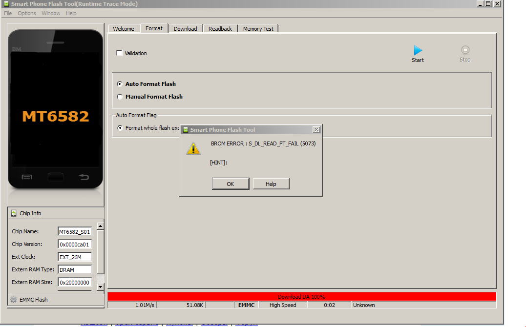

    И, как полагается перед перепрошивкой делал всегда Format>Auto Format Flsh>Start. Но тут тоже своя байка, формат делается только через флеш тул v3, через v5 выдает такую ошибку

    Если делать Format, то вылезет ошибка S_PART_NO_VALID_TABLE (1037) и при этом говорится, что нужно сделать Download для создания таблицы разделов.
    Firmware Upgrade не дает делать -> опять же из-за ошибки 1037
    Можно сделать Download одного только прелоадера. Загрузка любого другого раздела выдает ошибку 5069
    От версии скаттера не зависит.
    От размера раздела FAT тоже не зависит.
    Можно сделать Manual Format - дает, но в пределах UA Size. После этого попытка залить любой раздел снова заканчивается ошибкой 5069.
    Скорее всего это особенность флешпамяти - бывают такие случаи, когда ни форматирование, ни низкоуровневое форматирование не дает никакого эффекта - на флешке остаются файлы как есть.

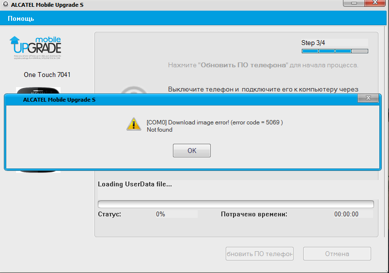

    Mobile Upgrade S тоже пробовал. Не обновляет. Ошибку выдает
    ошибка в том, что он не может скачать прошивку с сервера, попробуй использовать Mobile Upgrade другой версии

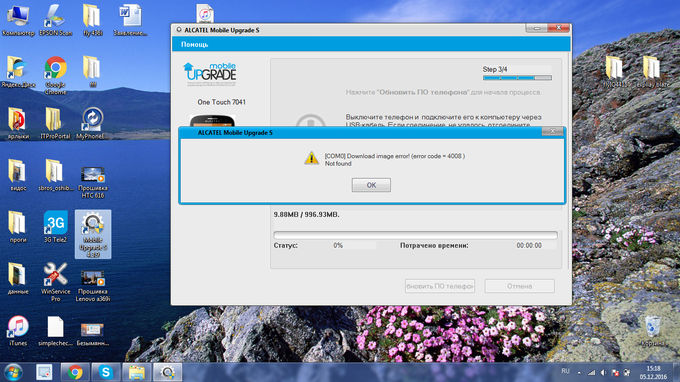

  • Старый 05.12.2016, 15:07
    программа Mobile Upgrade S 4.3.9 загрузила прошивку и начала прошивать аппарат и вот такая ошибка
