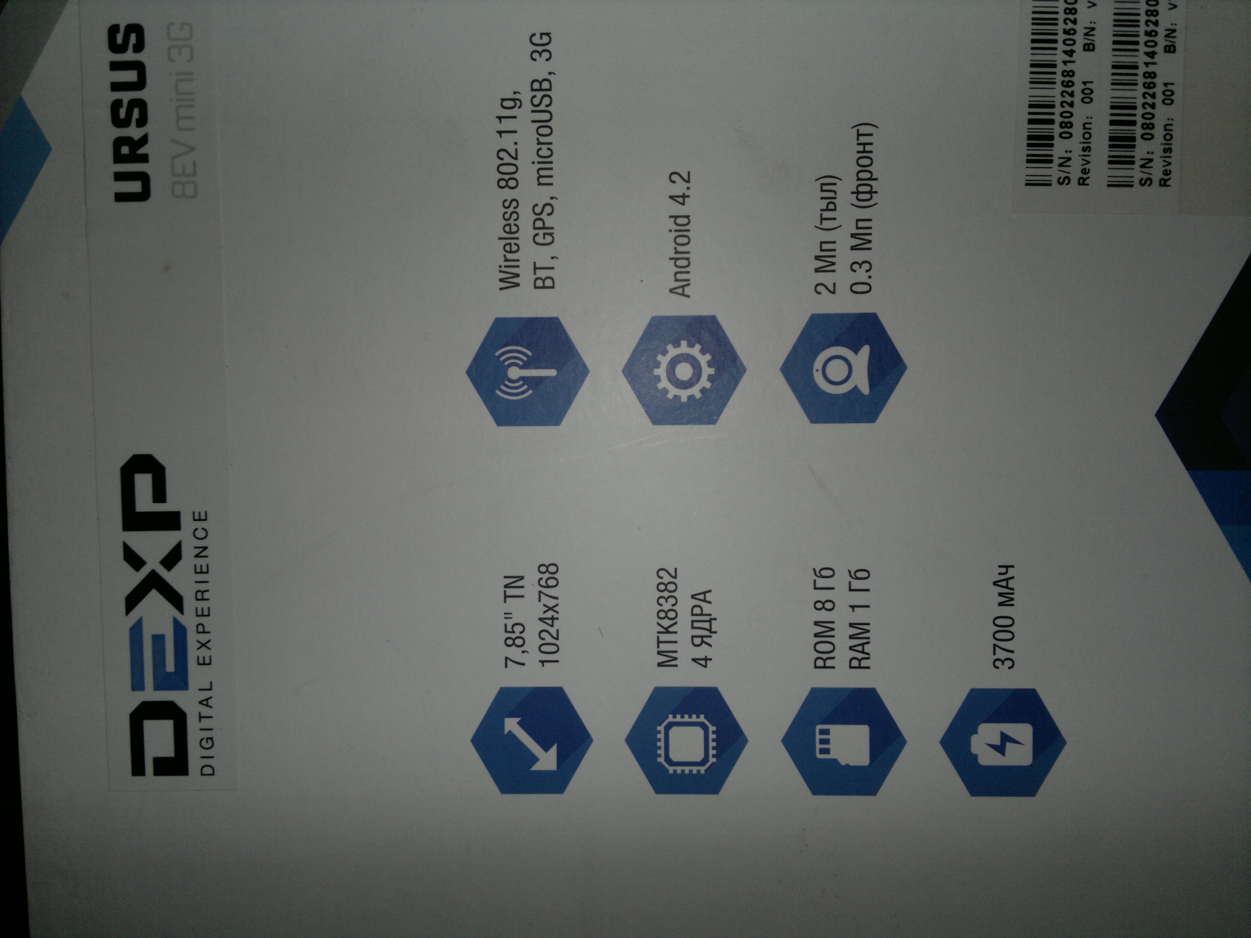

процессор не знаю какой, а вот эти данные я переписала перед тем как прошить..Версия 4.2.2 прошивка модуля связи MOLY.WR8.W1315.MD.WG.MP.V18, 2013/11/29 20:10

DEXP URSUS 8EV mini 3G

я его вскрыть не могу...крышка приклеена. Я на коробке увидела, что МТК8382, а при прошивке была МТК65 какая то..

Сообщение от Izira

есть вроде..А может проблема эта из-за разниц в МТК?

Сообщение от Izira
надо сейчас пробовать оживить,т.к. сейчас полный кирпич,не ту прошивку залили.Гарантия закончилась?
