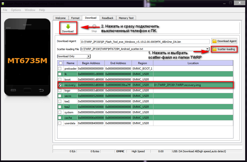

2. Скачать архив TWRP_ZP330.rar, распаковать.
3. Запустить SP Flash Tool (flash_tool.exe).
4. Нажать на кнопку scatter-loading и выбрать файл MT6735M_Android_scatter.txt, который находится в папке TWRP.
5. Нажать на кнопку Download и сразу подключить выключенный смарфтон к компьютеру, после чего, сразу, начнётся прошивка TWRP recovery. В конце выскочит окошко с зелёной "птичкой", после чего программу можно закрыть и отключить телефон от компьютера.
