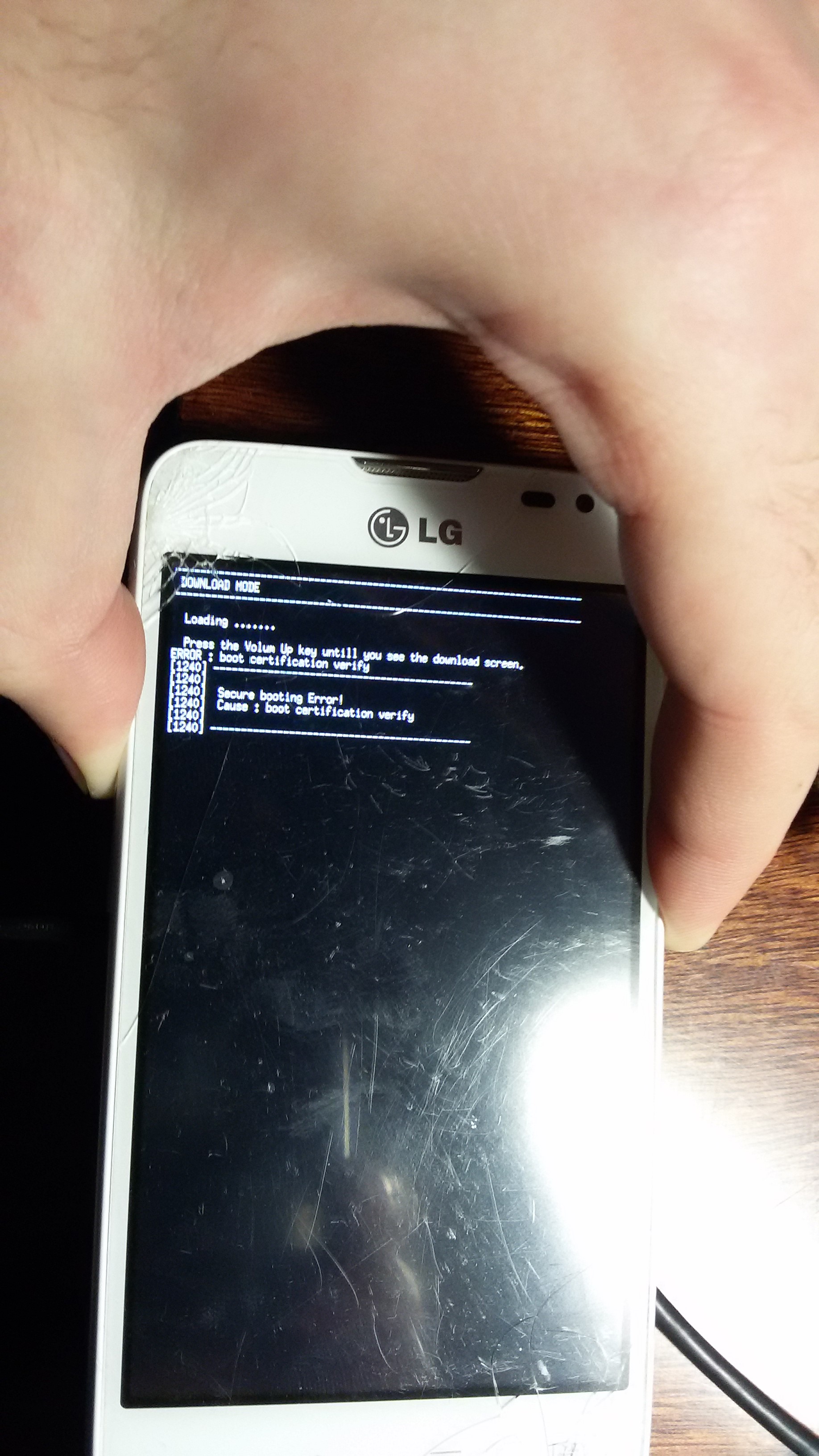

    Всем привет! Ребята, я уже замучался с телефоном сестры - после обновления (через 3Г или вафлю не знаю) LG L65 D285 при включении выдает Secure booting error,
    Спойлер

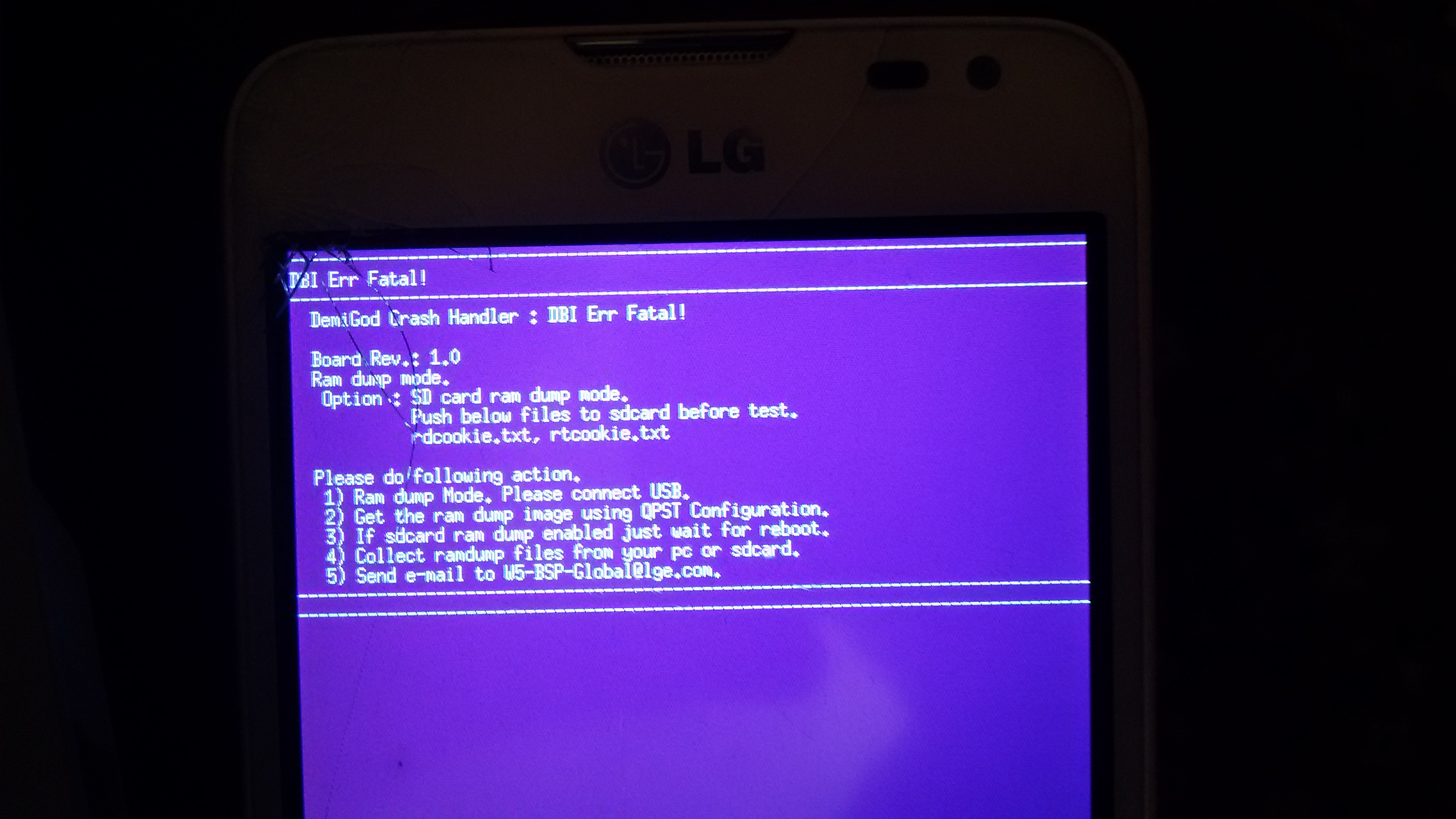

    а после светит фиолетовым экраном с ошибкой DBI Err Fatal
    Спойлер

    В Download Mode не заходит (Кнопка ув. громкости и вставляю USB-кабель), драйверы вроде как ставятся, но как модем в дисп. у-в не определяется, определяется только как дисковое устройство Qualcomm MMC Stirage USB Device на 63,9 Mb (пустой).

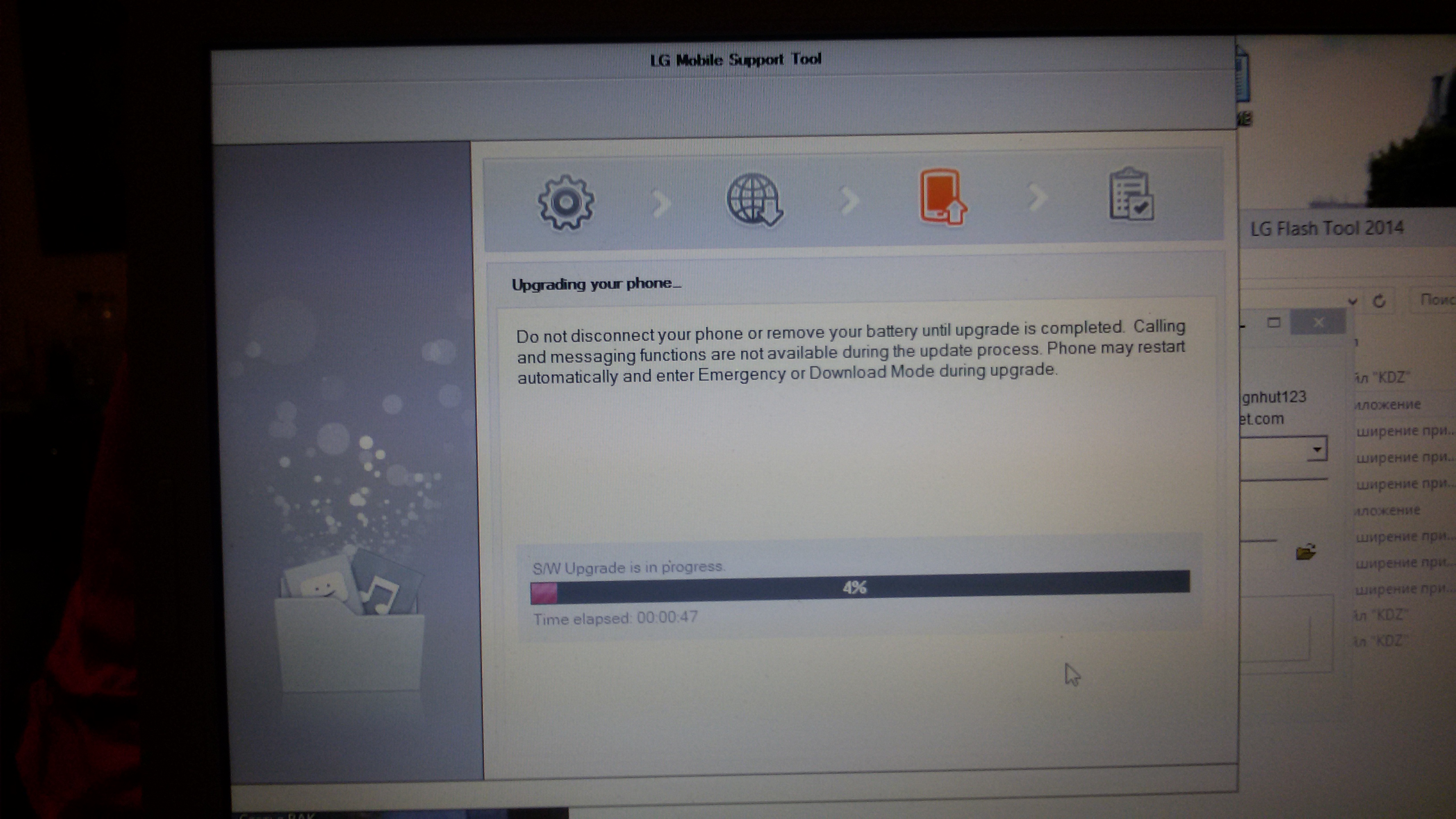

    При попытке прошиться через KDZ (CDMA, DIAG, CSE Flash) - программа зависает на 4% и потом выдает сообщение об ошибке.

    Сначала я пытался сделать восстановление данных после неудачного обновления в LGMobile Support Tool, однако программа мне выдавала ошибку, что мол из-за низкого заряда батареи прошить не удастся (напряжение на батарее в тот момент было 3,8, номинал указанный на батарее тоже 3,8, значит было не менее половины заряда), я решил напрямую зарядить батарею от БП с регулятором силы тока, заряжал малым током 300 мА около 2 часов до напряжения 4,2 В. Но, ошибку программа писала все ту же.
    Затем я вспомнил о возможности чтения данных с телефона при прошивке через KDZ, и вот что увидел:
