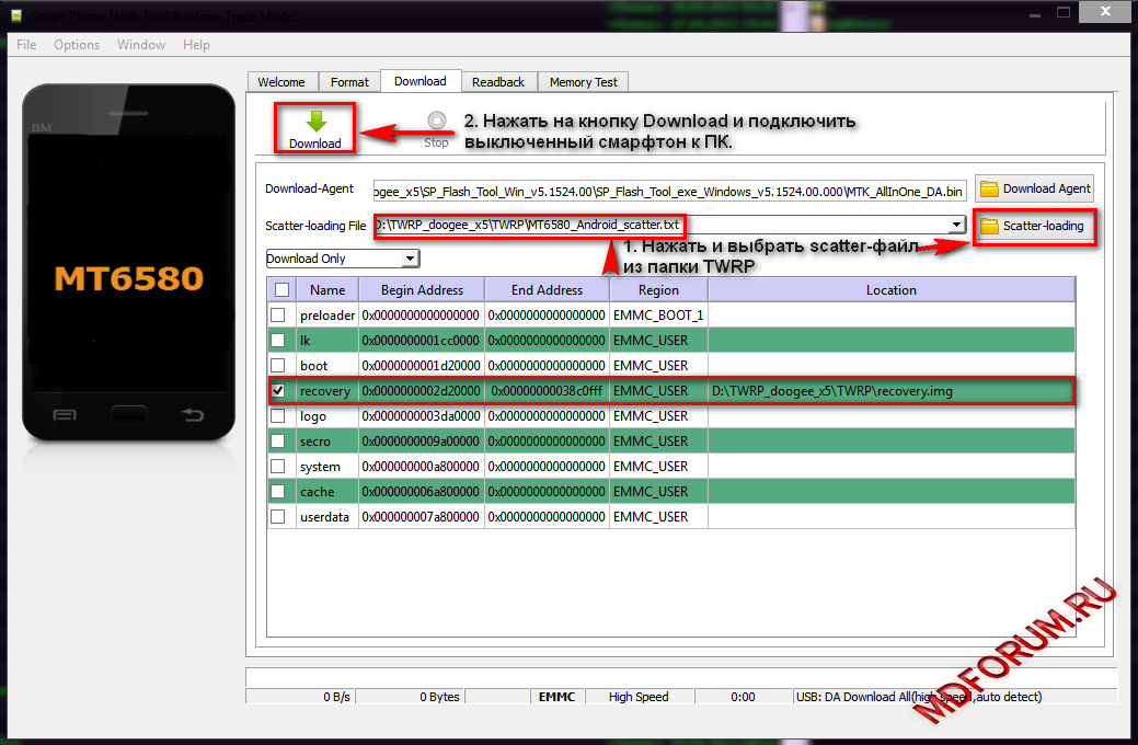

3. Запустить SP Flash Tool (flash_tool.exe).
4. Нажать на кнопку scatter-loading и выбрать файл MT6580_Android_scatter.txt из папки TWRP.
5. Нажать кнопку Download и сразу подключить выключенный смартфон к компьютеру, процесс прошивки начнётся автоматически. Если ничего не происходит, то вам сюда.
6. Дождаться окошка с зелёной галочкой, после чего программу можно закрыть и отключить смартфон от компьютера. TWRP установлено.
