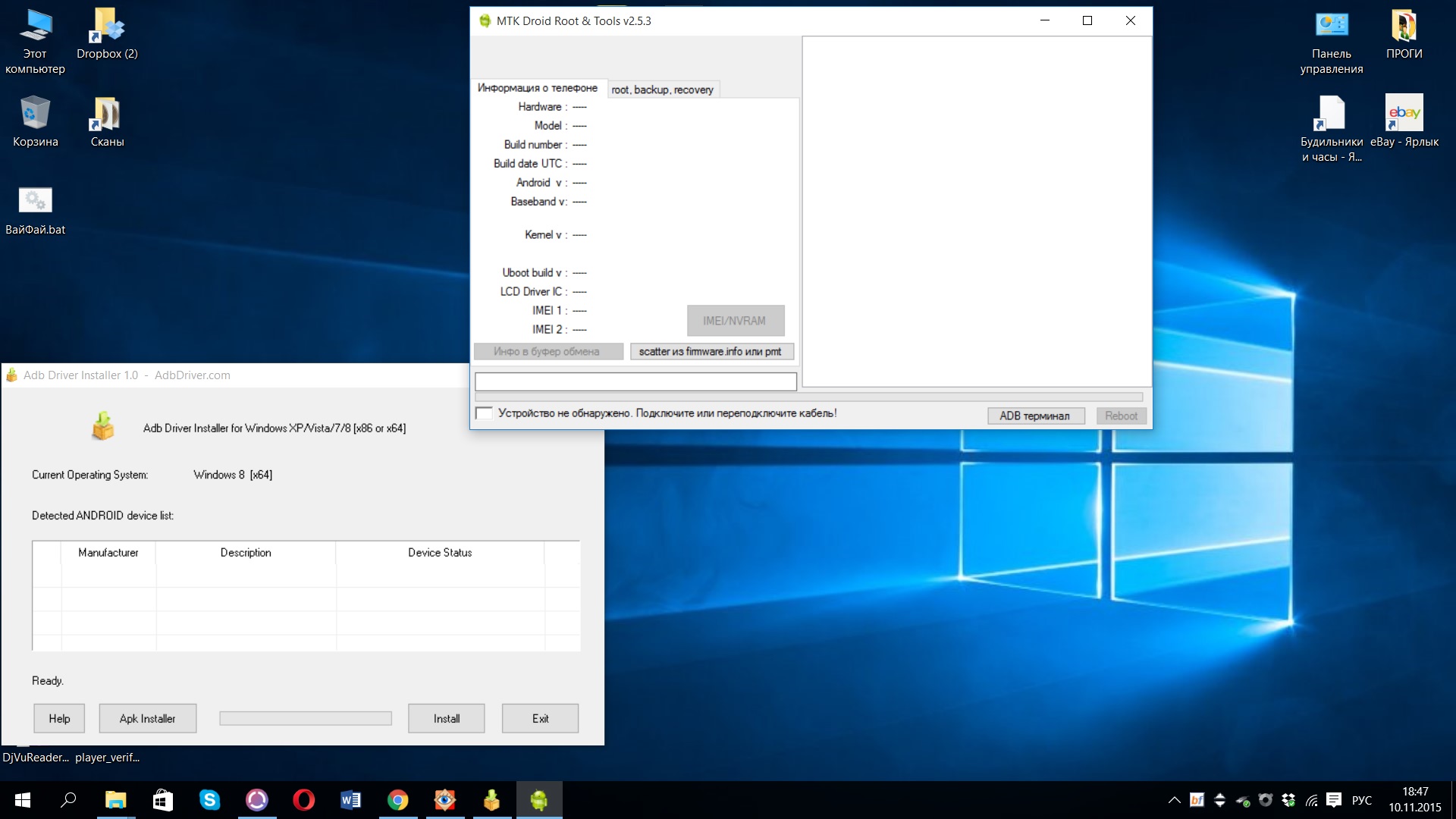

включил откладку, скачал дрова и прогу, открываю MTK Droid Tools и пишит, что устройство не найдено(
менял кабеля, тоже не помогает(

драйвера точно установились? как телефон определяется в диспетчере устройств?

Home Devil, так телефон вообще никак на ПК не определяется, раз в программе не виден, либо ты не включил отладку по USB, диспетчер устройств открой и посмотри, также на время отключи все антивирусные программы

Home Devil, ты в диспетчер устройств смотрел? я тебе уже раз 4 пишу, посмотри как он определяется

сори, не допетрил, залез в диспетчер и его там его не видно

проблема тогда в кабеле скорее всего или порте
я тебе могу дать ссылку на прошивку HUMMER H1+ 2013 года, но он на МТ6572, а ты пишешь что твой на МТ6589, по-этому я и переживаю, чтобы ты после прошивки не получил кирпич
