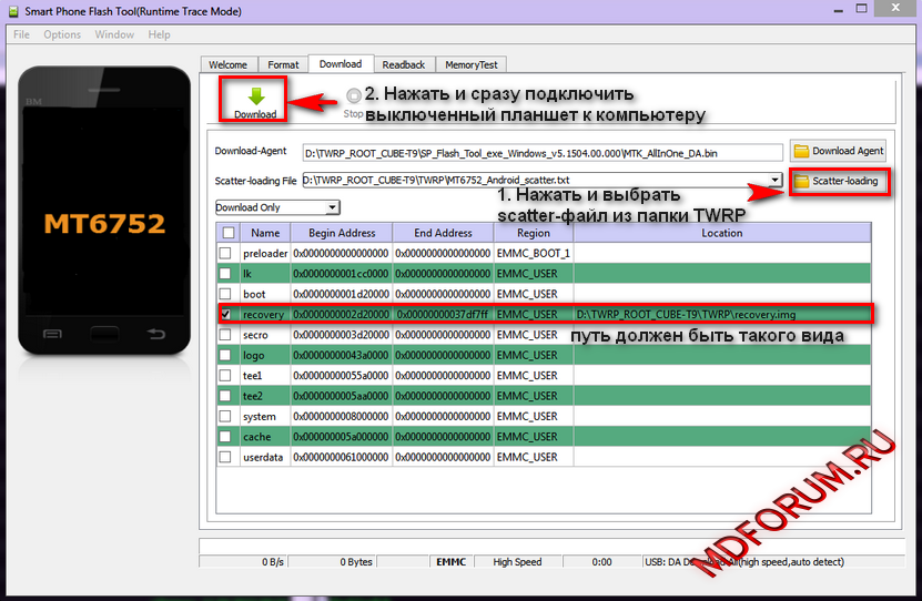

5. Запустить SP Flash Tool. (flash_tool.exe)
6. Нажать на кнопку scatter-loading и выбрать файл MT6752_Android_scatter.txt из папки TWRP.
7. Нажать Download и сразу подключить выключенный планшет к ПК, после чего сразу прошьётся TWRP рекавери и в конце выскочит окошко с зелёной птичкой. Если процесс стоит на месте - проблема в драйверах. | Как устанавливать USB VCOM драйвера для прошивки устройств на чипсете MT65xx через SP Flash Tool
