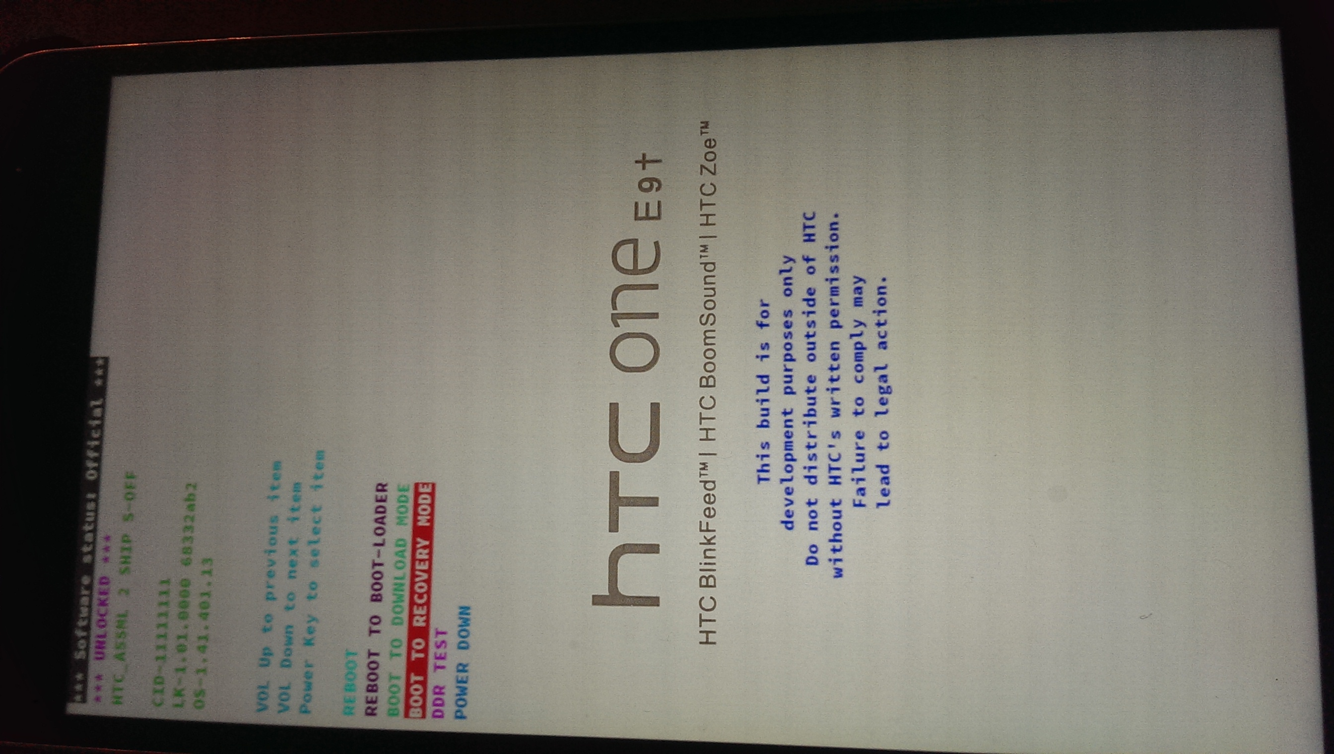

    Памагите прашить рекавери на htc e9+,архив с инстументами взял сдесь на форуме.
    Всё прошивается всё ок ошибок нет,но после перезагрузки в рекавери я туда не магу зайти,телефон висит на белой заставке HTC и всё,через минуту перезагрузка в систему.Через бутлоадар заходиш он пишет внизу что то.Загрузчик разблакировал,с-офф даже есть,а рекавери неставится.
    Вот лог камандной строки и фото

  • Старый 02.12.2015, 21:46
    hTC download mode
    *** UNLOCKED ***
    htc_a55ml_dtul XC S-OFF
    CID-11111111
    MID-0PJX10000
    ColorID-
    LK-1.01.0000
    OpenDSP-UNKNOWN
    OS-1.41.401.10

    рекавери брал из архива этой инструкции? https://mdforum.su/showthread.php?t=29022
    на сколько я понимаю у тебя китаец, попробуй прошить рекавери выложенное здесь apk.tw/thread-710527-1-1.html
  • Старый 03.12.2015, 19:22
    Да рекавери брал оттуда.Телефон скорее всего китаец,брал с китая вастановленный или как там они пишут.
    А как оттуда скачать,там всё на китайском,как там зарегится хрен паймёш.Если это обычное рекавери для е9+,только на китайском то я его тоже ставил,результ такойже.
