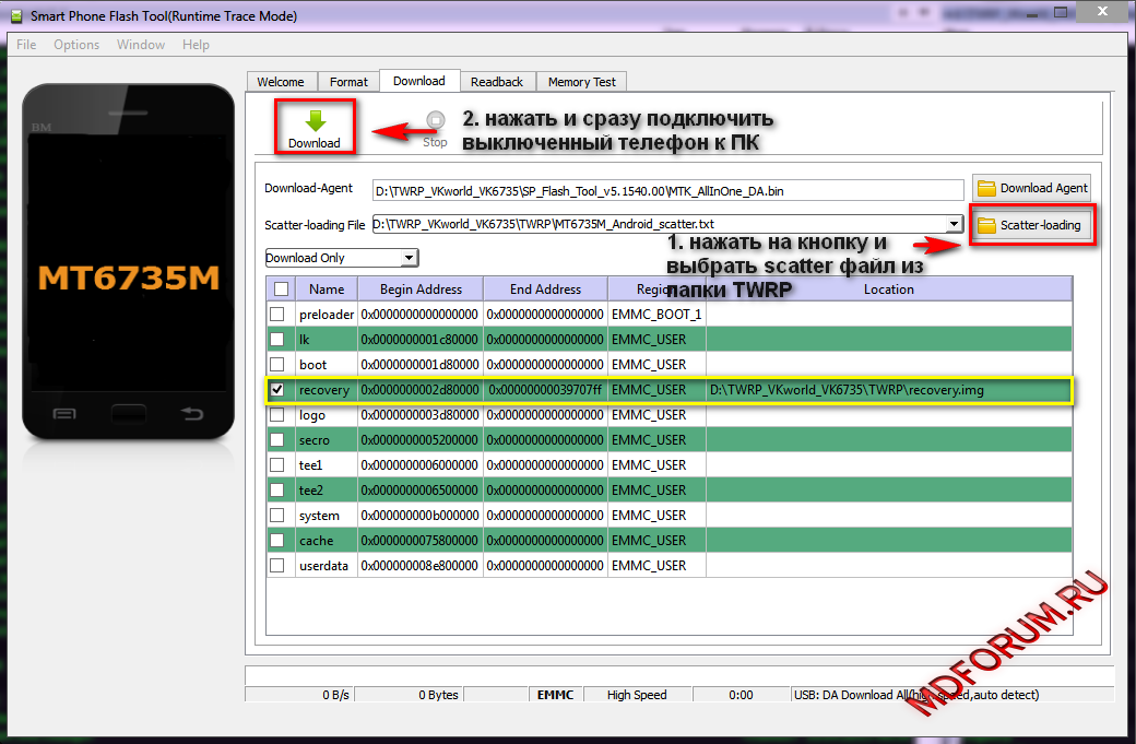

3. Выключить телефон и отключить от ПК.
4. Запустить SP Flash Tool (flash_tool.exe).
5. Нажать на кнопку scatter-loading и выбрать файл MT6735M_Android_scatter.txt из папки TWRP.
6. Нажать на кнопку Download и сразу подключить выключенный смартфон к компьютеру с помощью USB кабеля. Прошивка начнётся автоматически (если ничего не происходит, то как правило, проблема в драйвере, установите драйвер вручную воспользовавшись этой инструкцией)
