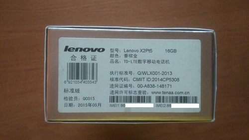

у тебя копия (подделка) или оригинал? тут просто тема о "фейке"...

Фиг его знает... Как определить? Коробка вроде фирменная... была... Все наклейки присутствовали.

В меню загрузчика попробуй загрузиться, сразу поймёшь, подделка или нет. Перепиши номер сборки прошивки (О телефоне - Версия ПО)

21.02.2018, 21:03
Bob7976
25.07.2016
16
10
Сообщение от Fish
Фото этикетки на коробке
21.02.2018, 22:13
Fish
17.08.2013
33,581
13244
Сообщение от Bob7976
Распаковал. 112 файлов с расширением img. (userdata_*.img) Содержимое файлов в основном мусор из ряда одинаковых символов и размером файла 8192 байта (но есть и вменяемые, типа boot, cash, recovery, system и т.д.). Несколько файлов *.bin, *.xml, *.mbn. FlashTool работать с ними не захотел
у тебя процессор snapdragon, прошивается он с помощью QPST
