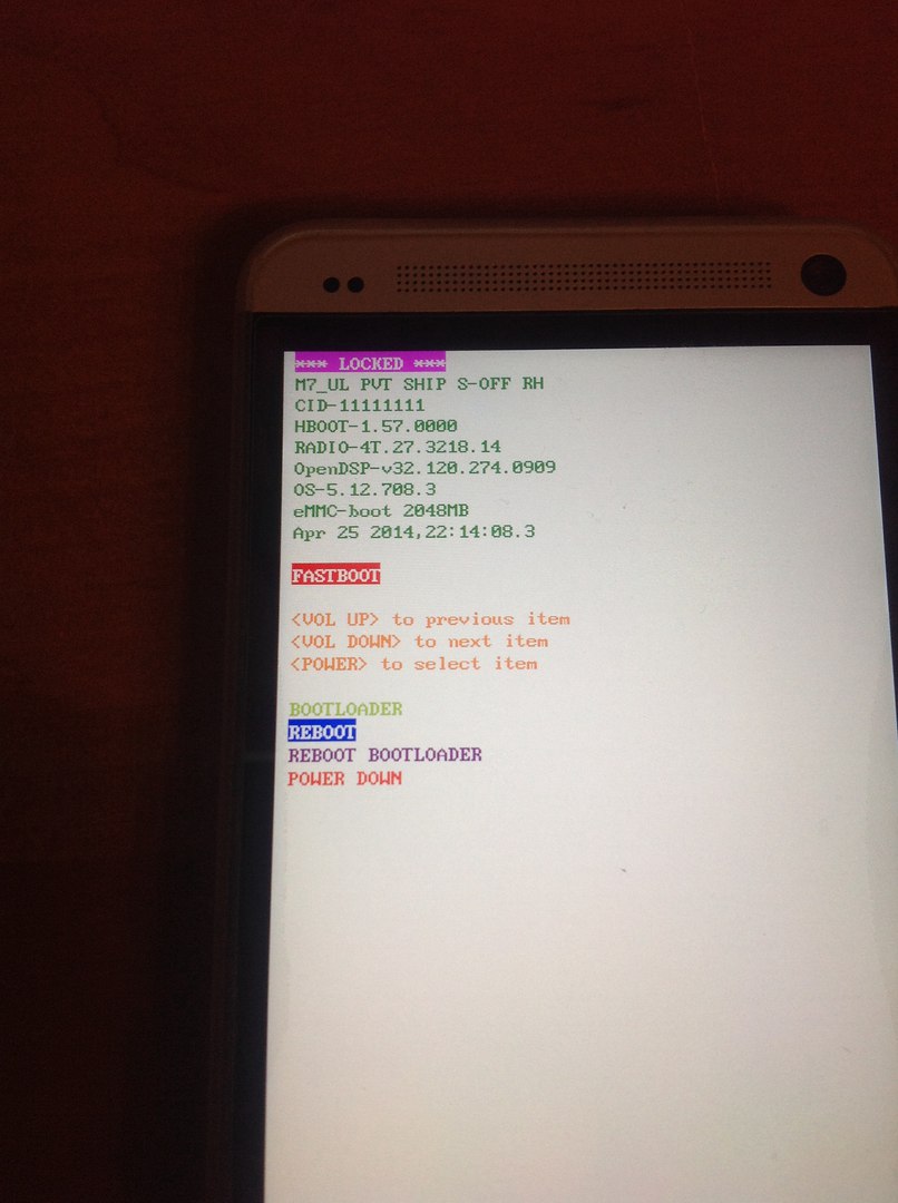

    какая именно у тебя модель M7? их много... перепиши всё, что написано в меню загрузчика в самом вверху (на выключенном телефоне зажать ЗВУК ВНИЗ + ПИТАНИЕ и держать до появления меню)

    Модель 801n. Телефон оригинал
  • Старый 13.01.2016, 07:27
    Сообщение от Andrey404
    а откуда на нём S-OFF и supercid? он и не увидит обновление из-за CID 11111111, на Али покупал телефон что ли?
    можно открыть загрузчик, прошить TWRP и установить из него прошивку, ссылку дам или же можешь попробовать залить на него сервисную RUU прошивку https://drive.google.com/uc?id=0B4QD...xport=download

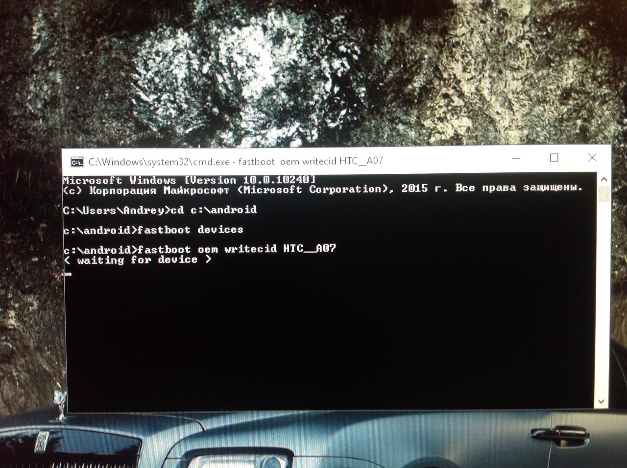

    Что то не получается( Что делать?
  • Старый 25.02.2016, 21:01
    у тебя с драйверами проблема

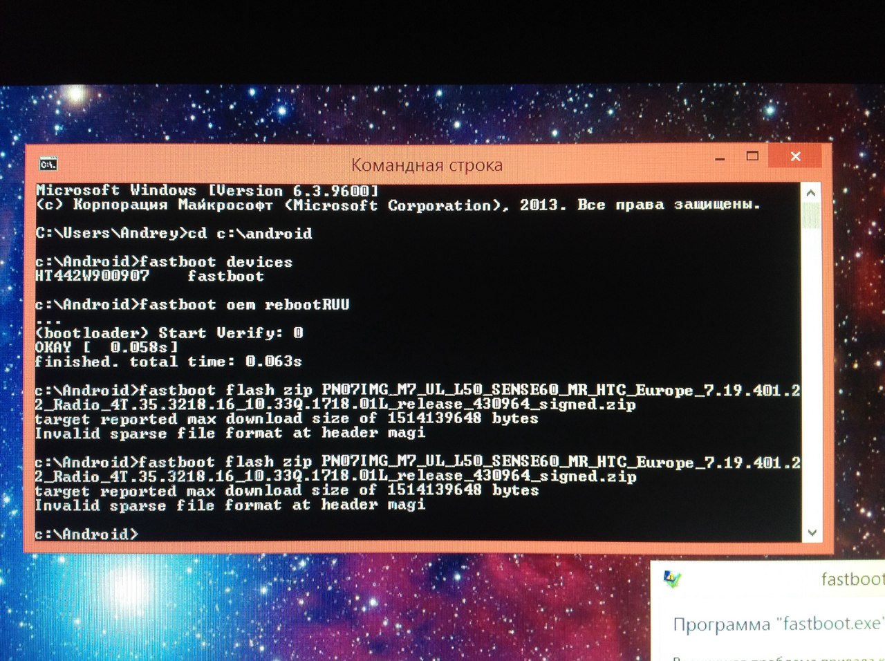

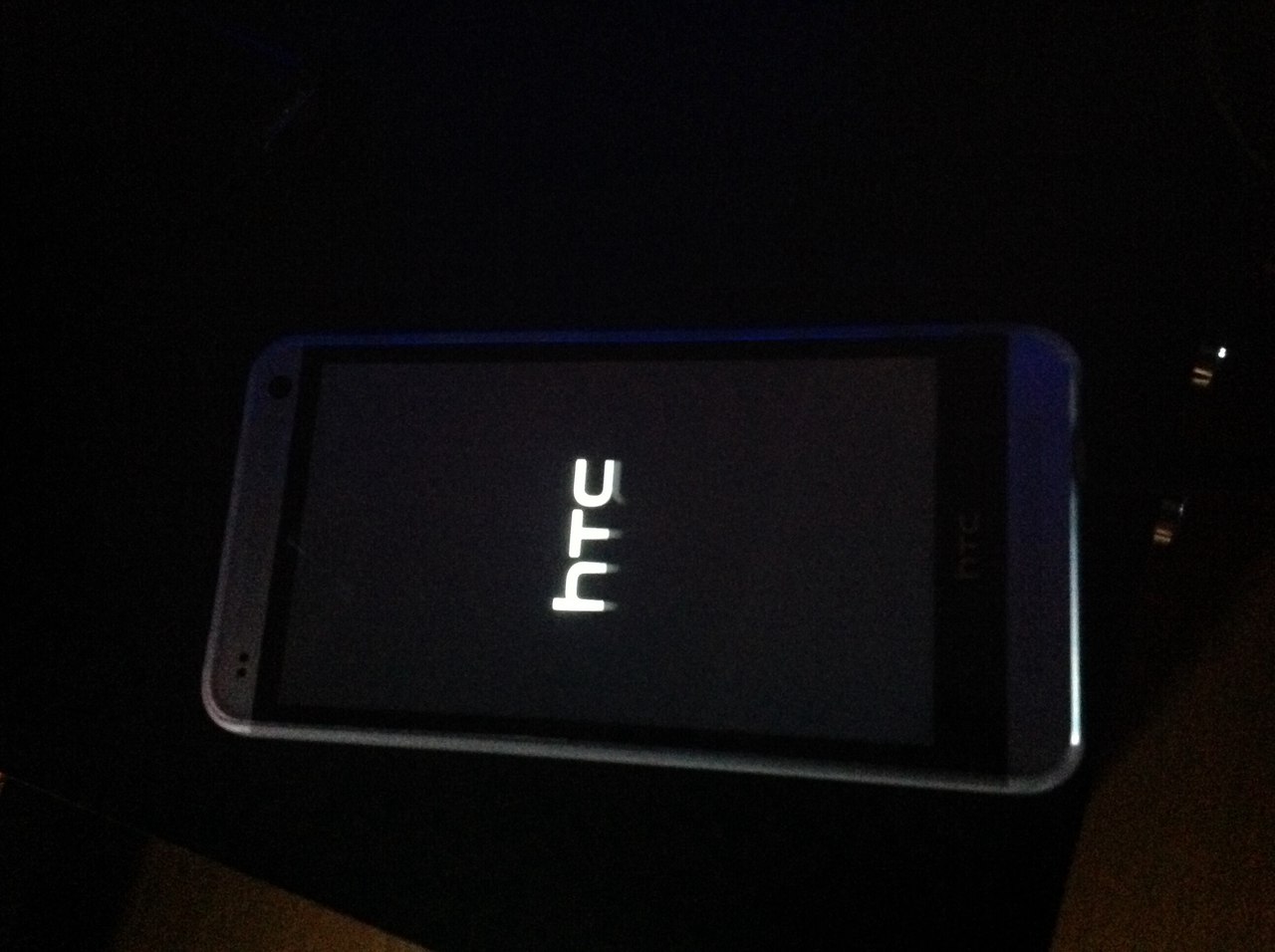

    После ввода,
    fastboot flash zip PN07IMG_M7_UL_L50_SENSE60_MR_HTC_Europe_7.19.401.22_Radio_4T.35.3218.16_10.33Q.1718.01L_release_430964_signed.zip
    Открывается архи с прошивкой, а на телефоне загораются буквы HTC.
    И нечего не происходит

    как это открывается?????? сделай скриншот
    после первого ввода ты должен получить ошибку, после второго ввода команды должна начаться установка прошивки

    Вот
  • Старый 28.02.2016, 18:06
    Вот
    попробуй перекачать архив, не понимаю в чём ошибка, можешь попробовать установить ещё эту прошивку https://cloud.mail.ru/public/2uLt/4rfaWWQSU
