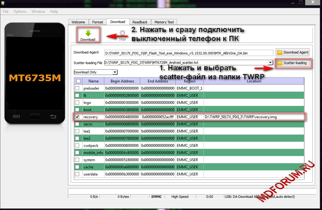

Инструкция по установке TWRP и получению root прав на Alcatel one touch PIXI 3 5017X [Android 5.1.1] + разблокировка от оператора
Отключить все антивирусные программы (антивирус может ругаться на экслоит, который находится в архиве с SuperSU)
1. Скачать архив TWRP_5017X_PIXI_3.rar, распаковать. (Архив содержит всё необходимое) 2. Поместить архив BETA-SuperSU-v2.52.zip в корень карты памяти. 3. Выключить телефон. Установить драйвера из папки Drivers по этой инструкции. Отключить телефон от компьютера. 4. Запустить SP Flash Tool (flash_tool.exe). Нажать кнопку scatter-loading и выбрать файл MT6735M_Android_scatter.txt из папки TWRP. 5. Нажать кнопку Download и подключить выключенный телефон к компьютеру, если с драйверами всё в порядке то прошивка рекавери начнётся автоматически. Дождаться завершения. 6. Отключить телефон от ПК. Загрузиться в TWRP (на выключенном телефоне зажать одновременно кнопки ЗВУК ВВЕРХ + ПИТАНИЕ, как телефон включится, кнопку питания можно отпустить, кнопку увеличения громкости держать до входа в TWRP) 7. В TWRP выбрать пункт install -> далее архив BETA-SuperSU-v2.52.zip -> согласиться с его установкой проведя пальцем внизу экрана (swipe to install). 8. После установки архива выбрать пункт reboot system. Всё.
Root будет неполноценным, т.е. без прав RW в системном разделе. Если, вам нужно что-то удалить из системного раздела - используйте файловый менеджер в TWRP.
Отвязка от оператора.
1. Поместить архив unlock.zip в корень карты памяти. 2. Загрузиться в TWRP и установить архив таким же образом, как и SuperSU. Если будет возникать ошибка - уберите все галочки (md5....) при установке архива. 3. Выбрать reboot system.
