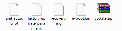

установка прошивки таким образом:
1. скачиваешь архив с прошивкой, на который я тебе дал ссылку, распаковываешь
2. полученные 5 файлов помещаешь в корень карты памяти (на флешку)
3. выключаешь планшет
4. зажимаешь кнопку уменьшения и не отпуская её включаешь планшет, кнопку громкости держишь пока не появится лого
5. планшет сам увидит прошивку и установит её, затем сам перезагрузится
если установка прошивки не начинается - попробуй зажимать кнопку увеличения громкости при включении
