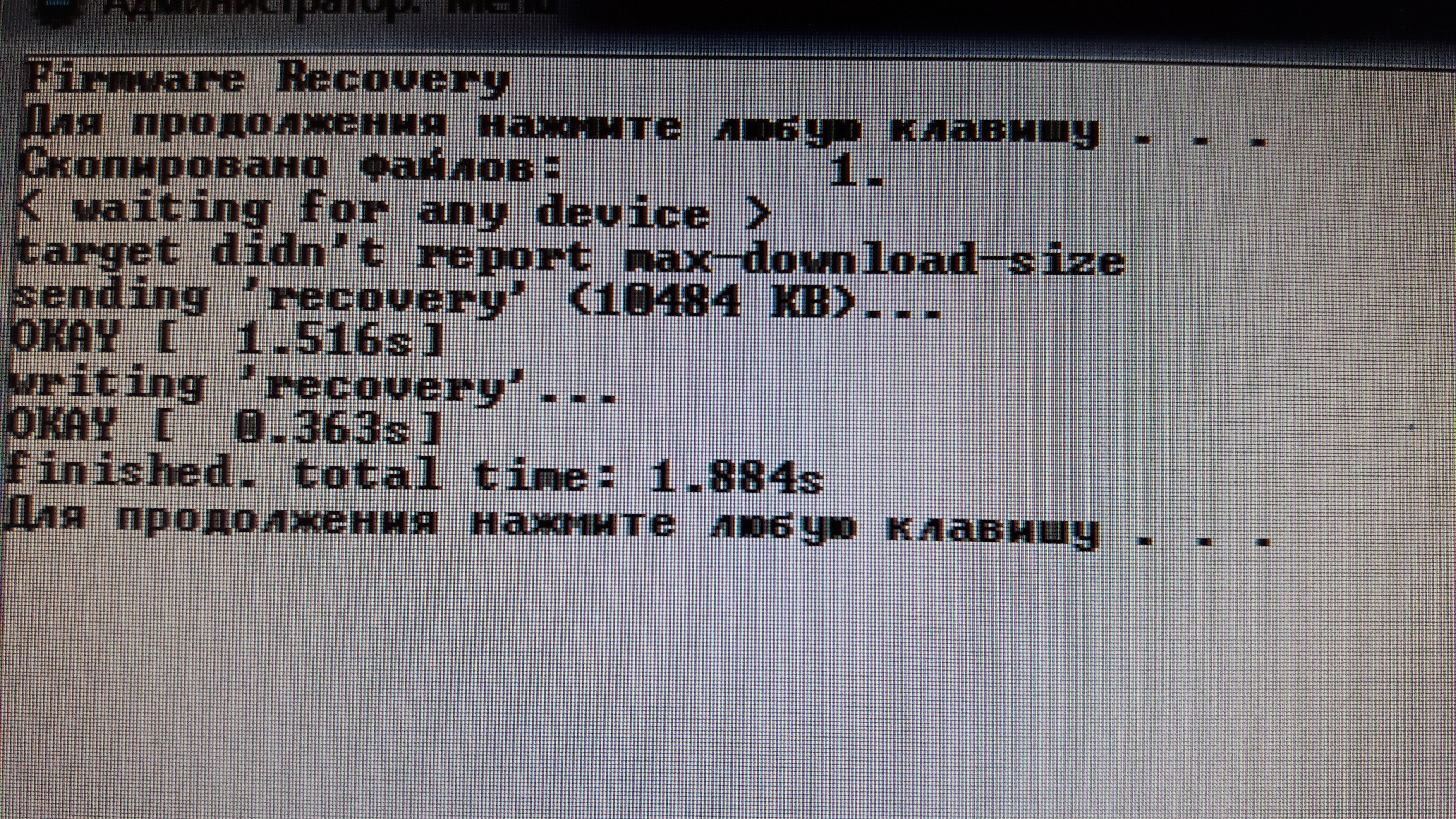

		strupy, по логу у тебя рекавери прошилось, если ты туда положил стоковое рекавери (C:/adb/progbin), то оно должно было и прошиться

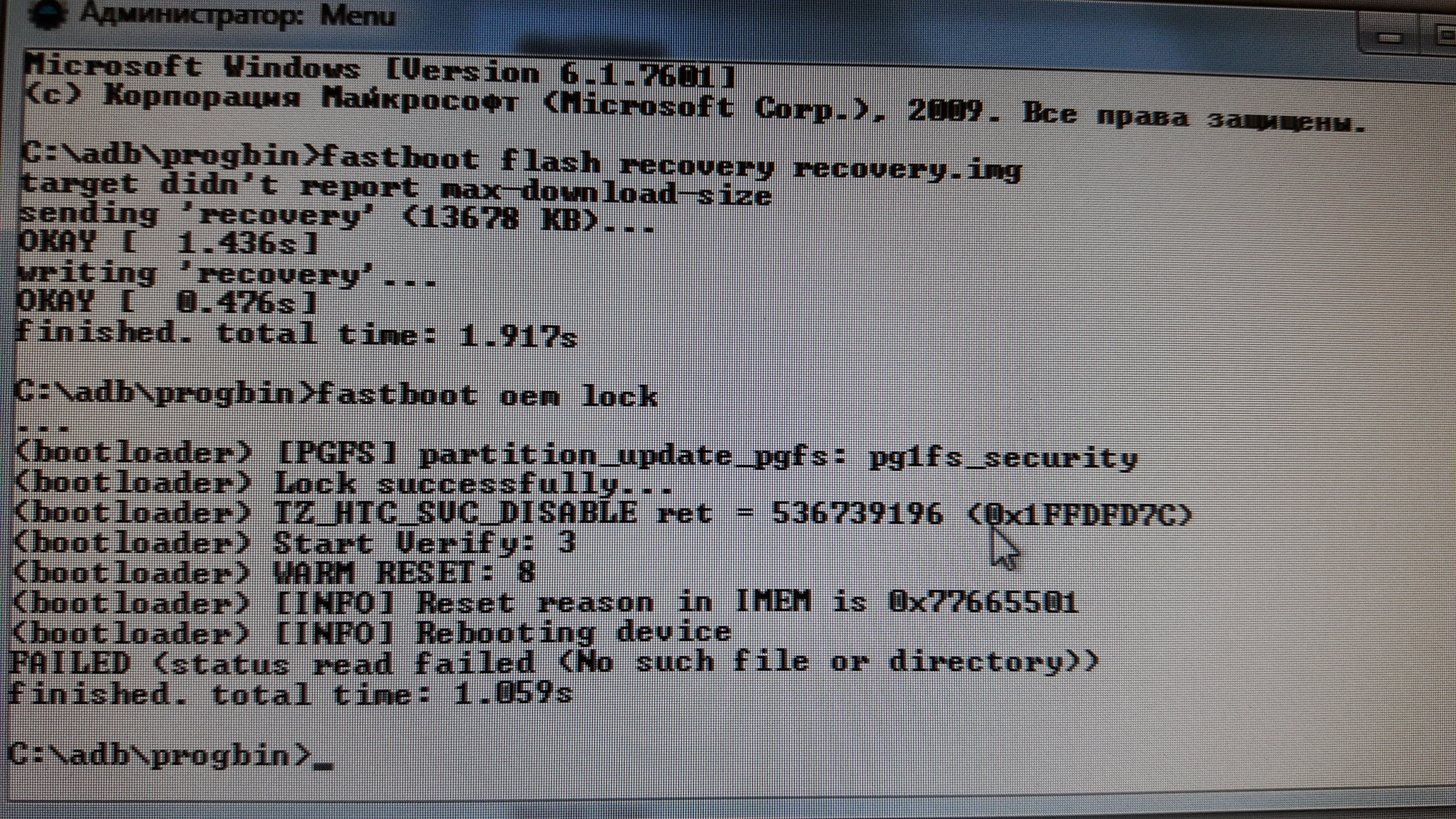

по логу закрытия загрузчика  - тут мне не очень ясно, вроде как он закрылся, но после этого какие-то ошибки в логе, статус, как я понимаю судя по скриншоту с hboot остался прежним, т.е. загрузчик открыт, первый раз сталкиваюсь с таким, что не закрывается загрузчик
