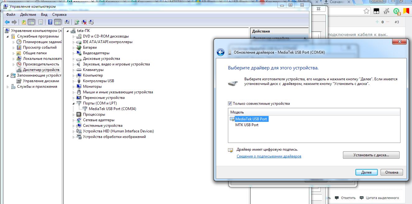

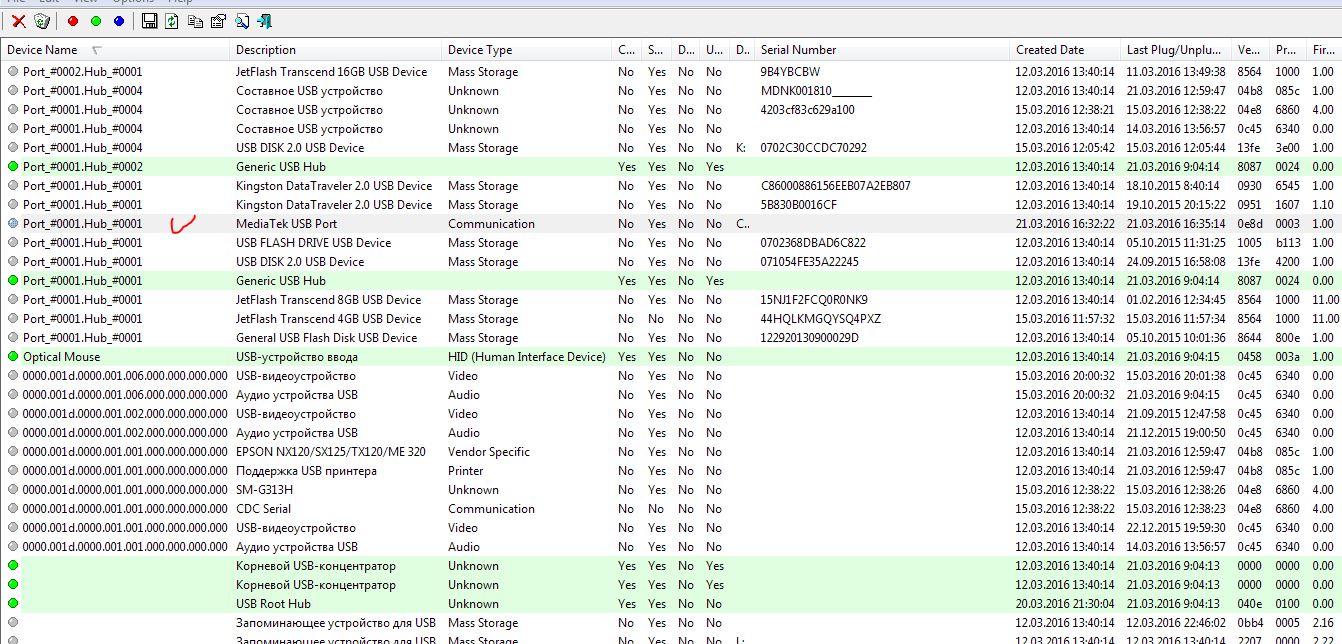

доброе время суток. после не удачной прошивки планшет определяется компом как mediatek usb port, и при попытки прошить появляется ошибка. . помогите пожалуйста.

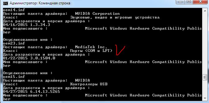

огромное спасибо за ответ. я удалил драйвера через pnputil.exe -d oem23.inf. потом сделал ка в инструкции. но после подключения кабеля к вык. планшету комп определяет его как MediaTek USB Port.

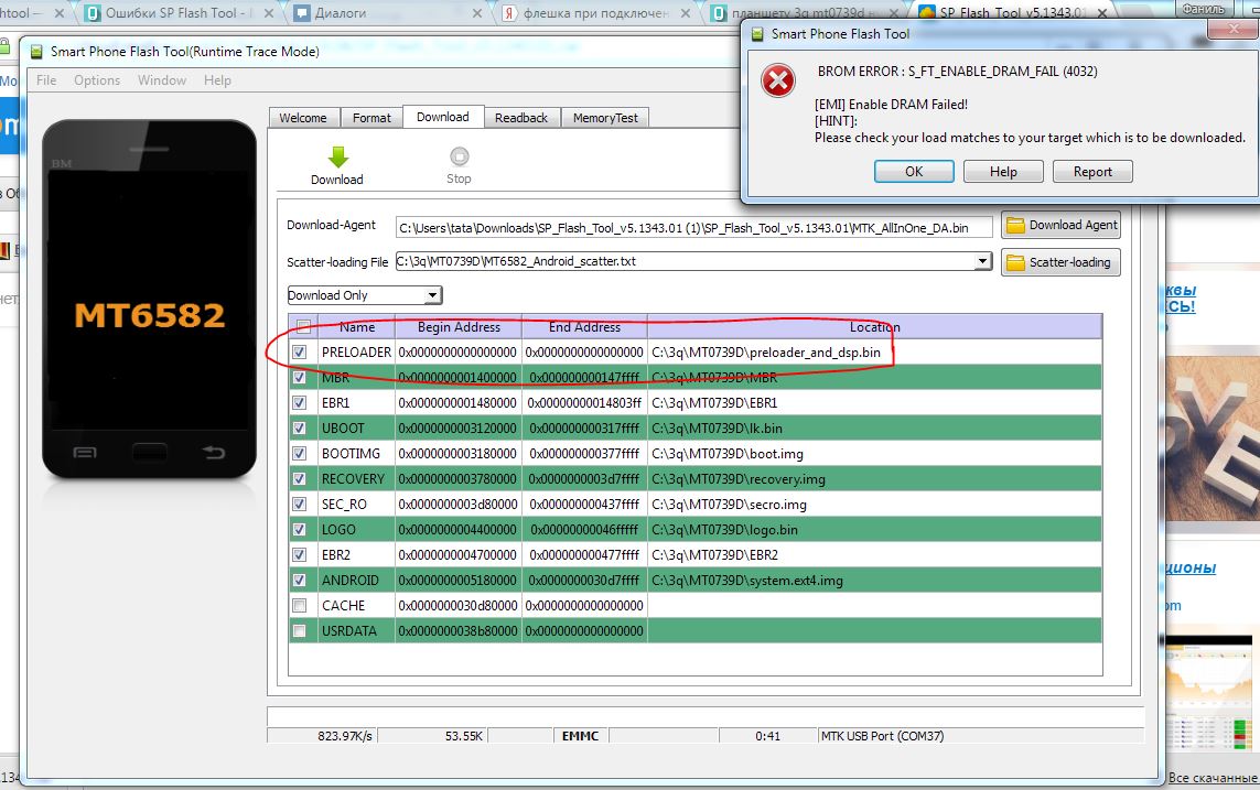

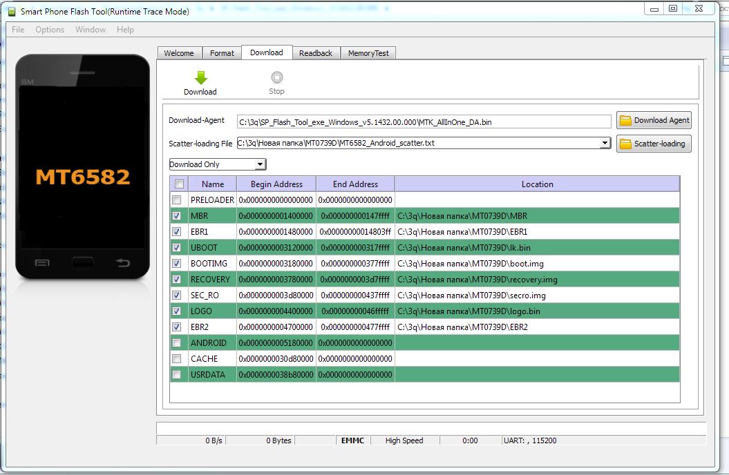

у тебя не с драйверами проблема, а с тем, что ты неправильно пытаешься его прошить, галочки стоят там где адрес к образам не указан
так можешь доиграться, что затрёшь загрузчик

вот так правильно?

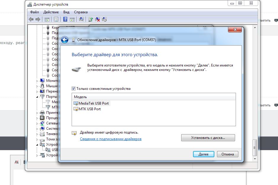

а может из за usb кабеля он у меня примерно 50 см.

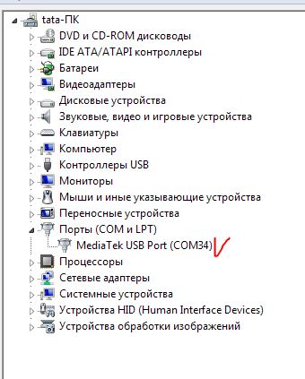

сейчас драйвер поставил и получился так

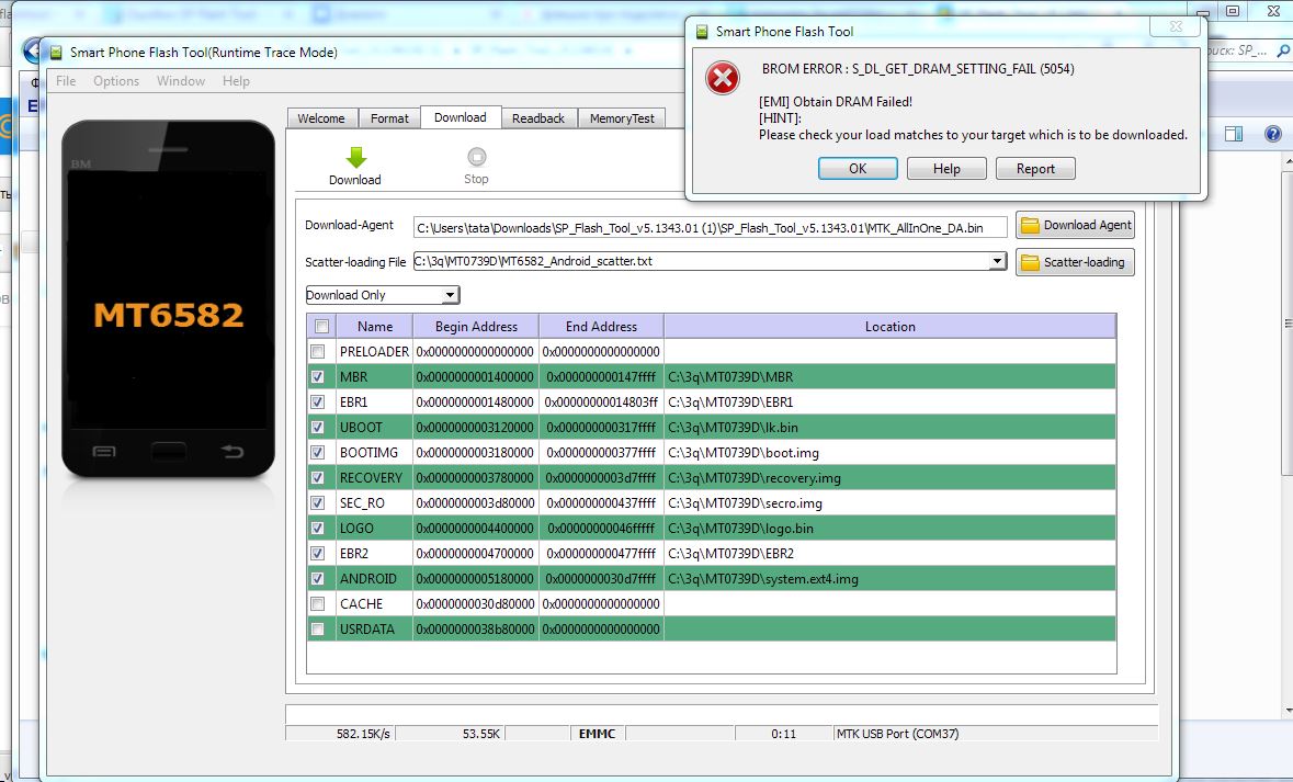

вот так правильно?
а почему не выбран раздел system и не указан путь к его образу? system - это по сути прошивка (операционная система)
ошибка 5054 выскакивает либо из-за неправильных драйверов, либо из-за того, что ты ранее прошил "левый" загрузчик (preloader)

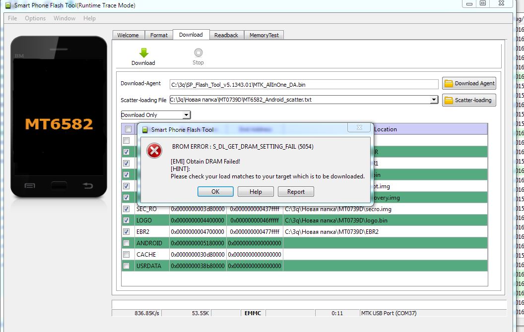

да правильно, я ранее прошил левый загрузчик. и он сейчас у меня "встал".
раздел system где и откуда указать?

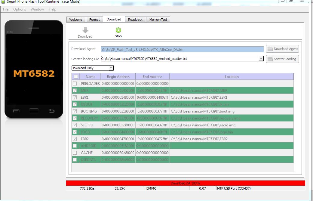

Сообщение от fanil
-Нажать на кнопку "Scatter-Loading" (с правой стороны) и выбрать из папки с прошивкой файл "MT6582_Android_scatter_emmc.txt"
-Затем нужно выбрать пункт android, зайти в папку с распакованой прошивкой и выбрать файл system.ext4.img(галку поставь на пункте android)
-Для полного обновления ПО нажать кнопку "Download" и нажимаем "Да" в появившемся окне
И лучше обходиться без русских букв(как у тебя новая папка)

история токая. на планшете были установлены порно приложения и не как не удалялись, я решил прошить (глупо), не получился (кирпич). вот сейчас мучаюсь. помогите пожалуйста.
