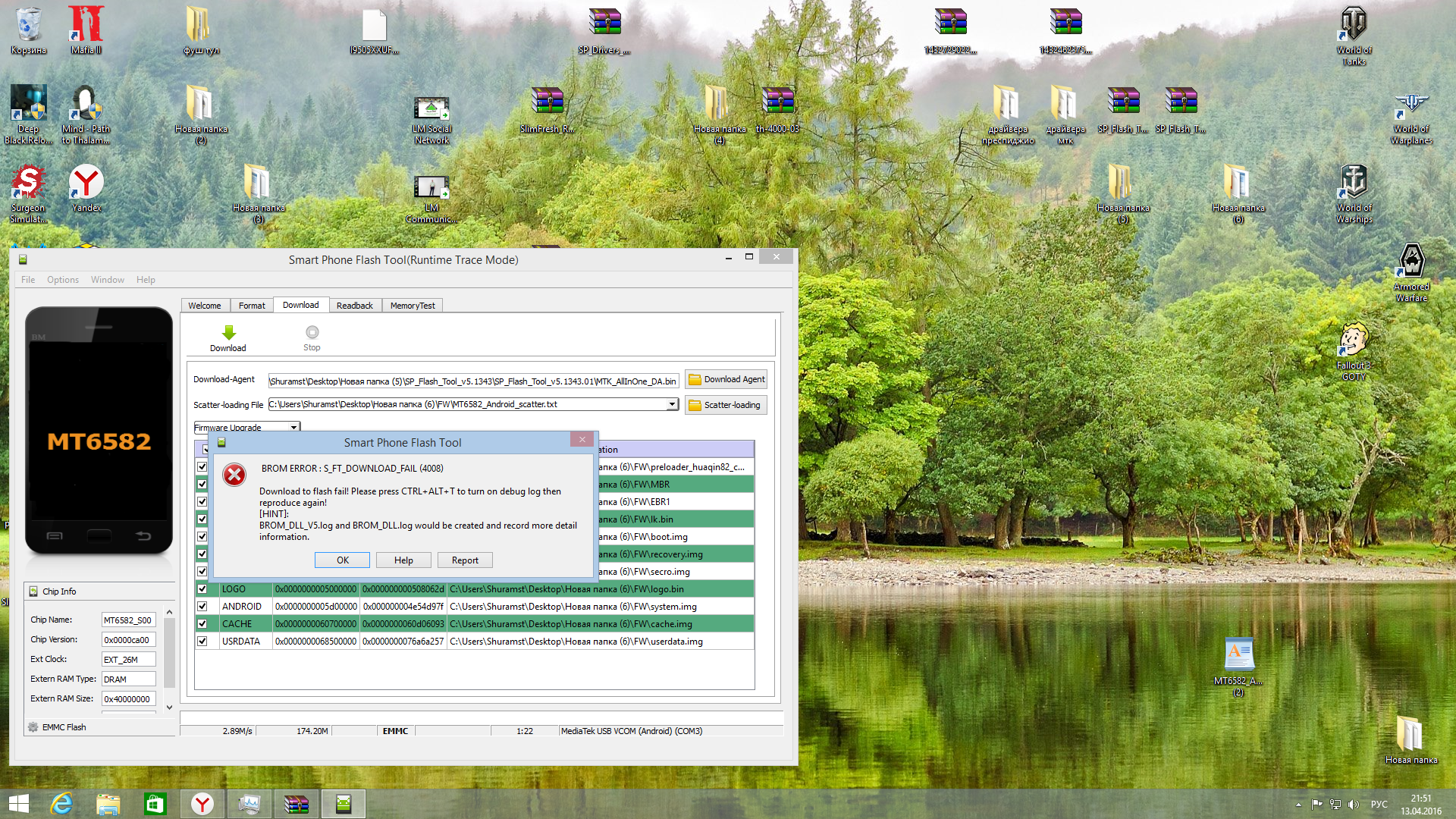

для начала смени прошивальщик,неужели трудно взять тот,который вместе с прошивкой

Сообщение от Shuram
Смена кабеля для прошивки.
Также возможно в процессе прошивки села АКБ... Решение: зарядить телефон и попробовать прошивку заново.
В некоторых случаях нужно вытащить из устройства акб и попробовать прошить без нее.
возможно надо форматировать
Я ДЛЯ КОГО ПИШУ-версию прошивальщика используй из папки с прошивкой

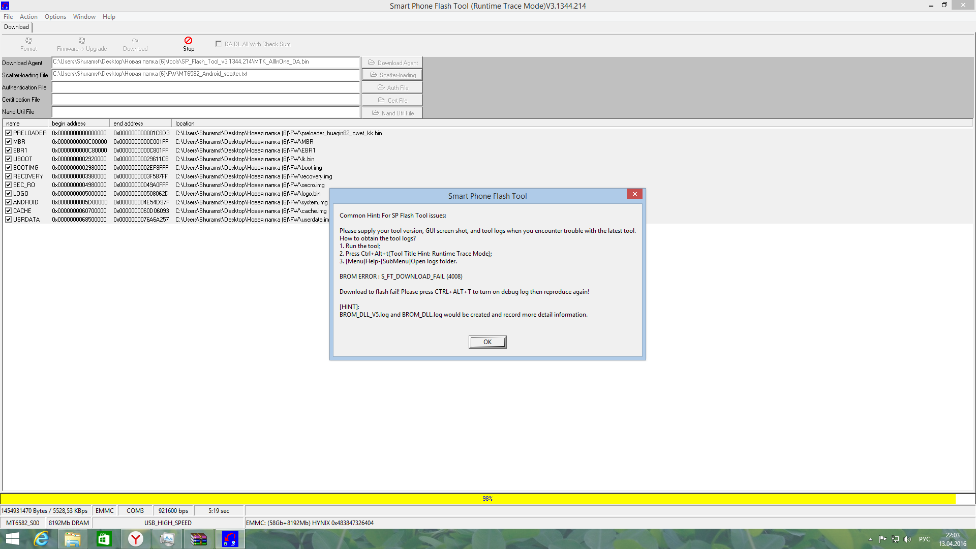

Сообщение от Shuram
поменял феш. вроде всё пошло. радоваться начал и тут это выдало
чё делать то
13.04.2016, 23:17
чипега
22.01.2015
2,460
842
Сообщение от Shuram
чё делать то
ну-ка к заряднику подключи его.Реагирует или как?
