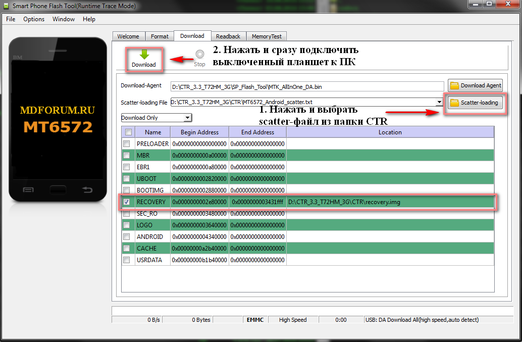

Инструкция по установке CTR recovery и получению root прав
1. Скачать архив CTR_3.3_T72HM_3G.rar, распаковать. Поместить архив SuperSU-v2.62-pro.zip в корень внутренней памяти планшета. 2. Установить драйвера из архива MTK_USB_All_1.0.2.zip 3. Выключить планшет. 4. Запустить SP Flash Tool. (flash_tool.exe) 5. Нажать кнопку scatter-loading и выбрать файл MT6572_Android_scatter.txt из папки CTR. 6. Нажать кнопку Download и сразу подключить выключенный планшет к ПК. Дождаться окошка с зелёной птичкой. Отключить планшет от ПК.
ВАЖНЫЙ МОМЕНТ! После установки CTR recovery необходимо в него сразу загрузиться, иначе рекавери слетит на заводское и придётся его прошивать ещё раз. Т.е. после того, как отключили планшет -> зажимаете кнопки: Звук вверх + Питание и держите их до появления CTR recovery.
7. В рекавери выбираете кнопками громкости пункт Install zip >> Choose zip from /sdcard и подтверждаете выбор нажатием на кнопку питания, затем находите архив SuperSU-v2.62-pro.zip, выбираете его и соглашаетесь с установкой. 8. После установки архива выбираете пункт reboot -> reboot system. Загрузится планшет уже с рутом.
p.s. образ с CTR recovery портивал не я, а пользователь Alexmazaf (4pda), ссылка на тему есть несколькими постами выше.
