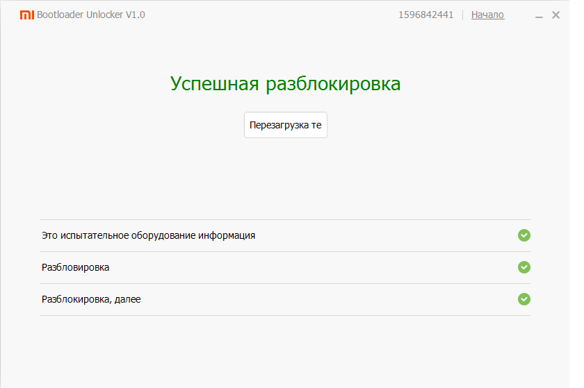

    4. Полностью выключаешь телефон. Зажимаешь кнопку питания и кнопку громкости вниз, ждешь появления зайца с андроидом. Подключаешь телефон к компьютеру и нажимаешь на кнопку разблокировки и ждёшь.
    вот лог успешной разблокировки

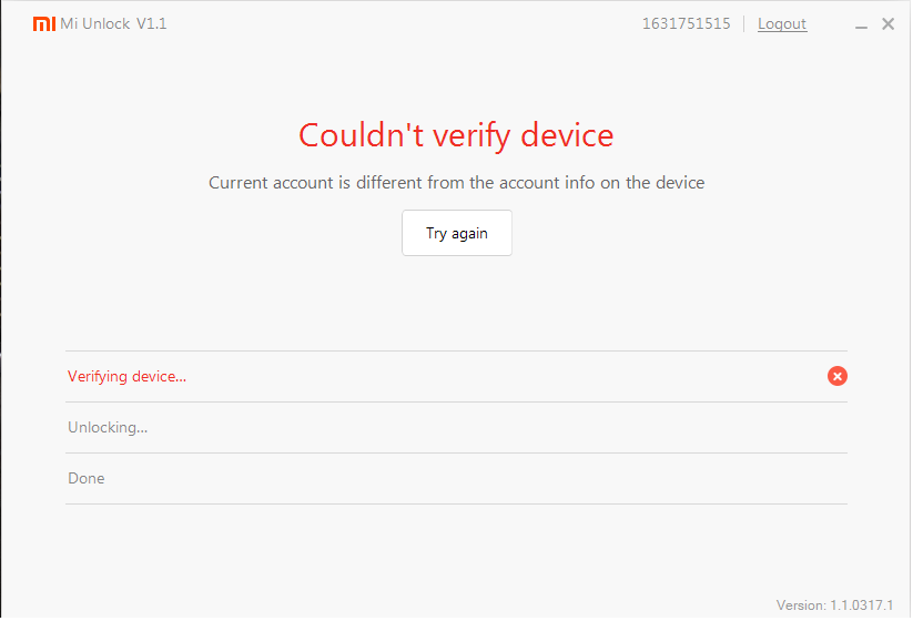

    Здратути! Сабж. сделал как тут написано, но у меня доходит до 50% и выдаёт какую-то ошибку. Это тех. проблемы или у мя клешни?
    возможно тех. проблемы, возможно какая-то проблема у тебя с драйверами или системой на ПК, точно сказать не могу
  • Старый 07.09.2016, 20:20
    Сообщение от Fish
    - Разблокировка доходит только до 50% (Couldn't verify device)
    - Это баг серверов Xiaomi. Как показала практика, никакие лишние телодвижения не влияют на скорость преодоления ошибки 50%. Надо, просто, пробовать делать разлочку раз в день и ждать, пока китайцы добавят ваш аккаунт в базу данных. Тут как кому повезет, от 1 часа до 5 дней приходится ждать (при условии соблюдения необходимых требований). Для Mi4c и Mi Note Pro ожидание 5-8 дней - норма.
