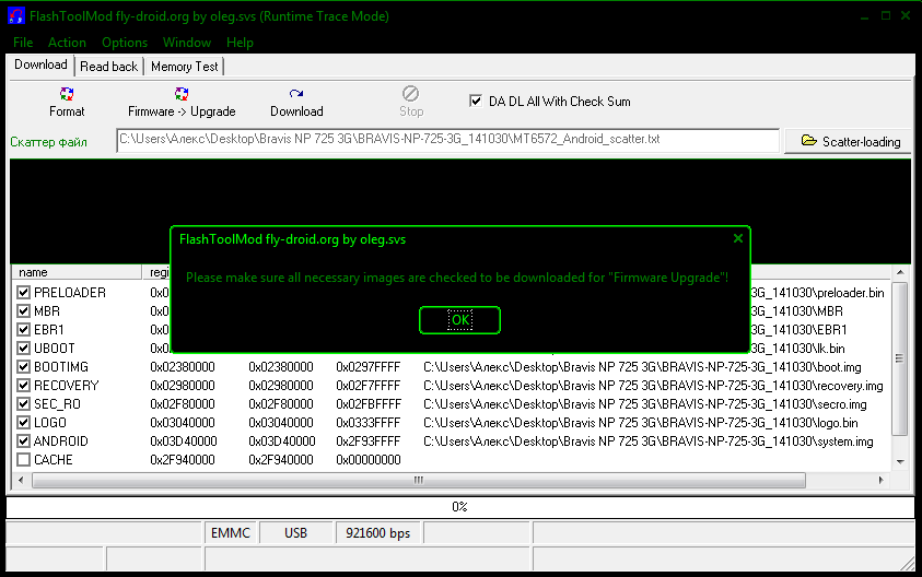

прошил прошивкой https://drive.google.com/file/d/0B0j...NrbTlLVFk/view получил мертвый планшет Bravis NP 725 3G White помогите востановить. драйвер стал неопределяца правильно прошивальщик на планшет нереагирует.

почему при запуске прошивальщика выдает

Сообщение от aleks1970
потому-что не отмечены все пункты, написано же
