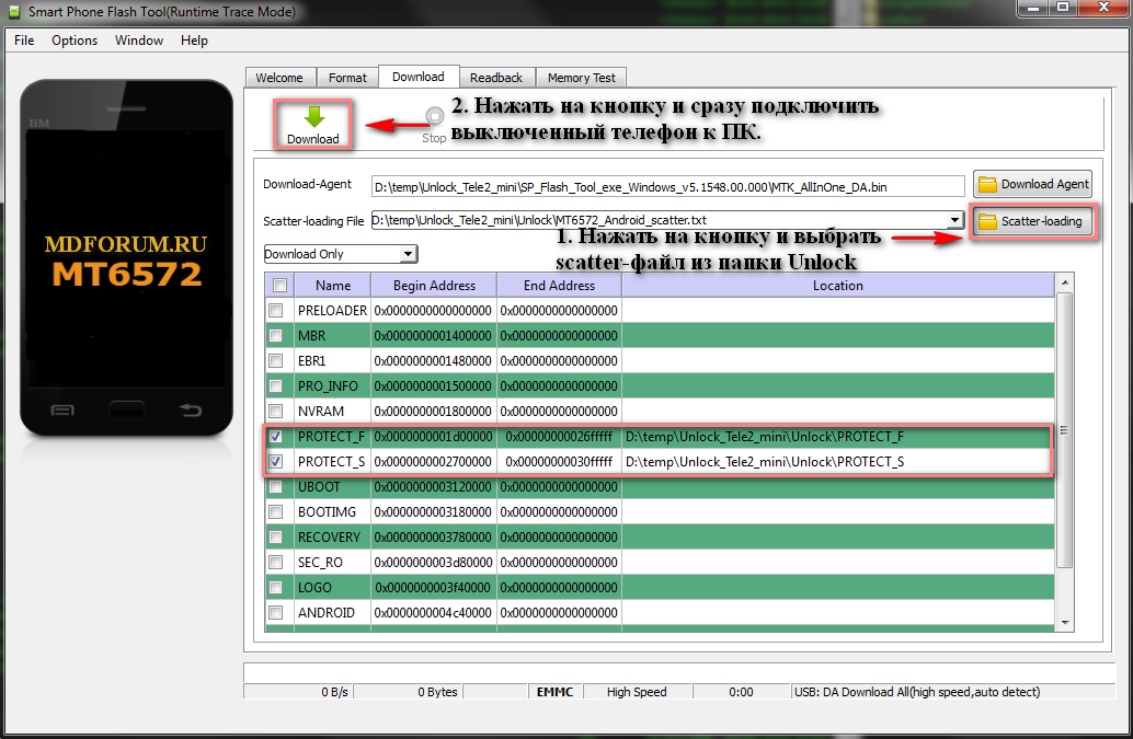

Инструкция по отвязке от оператора для Tele2 Mini
1. Установить драйвера из этого архива: MTK_USB_All_1.0.2.zip, распаковывать, перейти по пути MTK_USB_All_1.0.2\MTK Usb Driver v1.0.2\MTK_Driver_Installer, запустить DriverInstaller.exe и в окне нажать Start 2. Скачать архив Unlock_Tele2_mini.rar из вложения к посту, распаковать. 3. Запустить SP Flash Tool (flash_tool.exe), нажать кнопку scatter-loading и выбрать файл MT6572_Android_scatter.txt из папки Unlock. 4. Нажать кнопку download и сразу подключить выключенный телефон к ПК, прошивка нужных блоков начнётся автоматически.
5. После прошивки необходимых файлов загрузиться в систему и сделать сброс настроек: Настройки -> Восстановление и Сброс -> Сброс настроек -> Сбросить настройки телефона -> Стереть всё.
6. Всё, после перезагрузки можно будет пользваоться сим-картами от любого оператора.

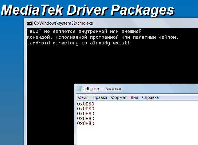

Да драйвера наверное. При устоновке дров для виндовс 7,комп выдает вот такое: командная строка-"adb" не является внутренней или внешней командой, исполняемой программой или пакетным файлом. .android direktory is already exist! и в блокноте выпадает

вот такое выдает, проблема с компом?

Сообщение от прокопыч

не знаю откуда там вообще такое окно может вылазить, антвирусы отключил?
ставь тогда драйвера вручную, хотя из этого архива MTK_USB_All_1.0.2.zip драйвера подходят абсолютно всем, может ты там не тот установщик запустил я хз
