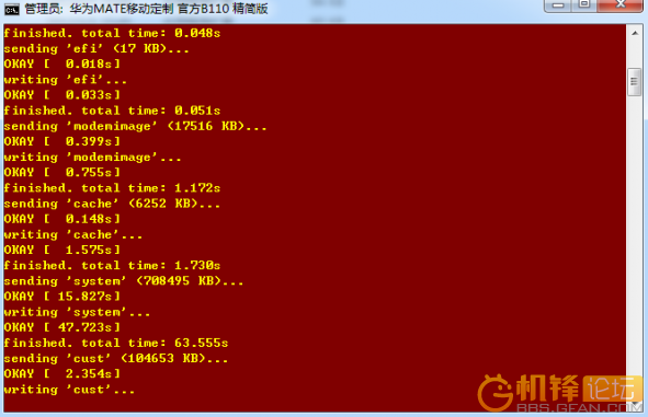

6. Ждёшь пока завершится прошивка, будет что-то вроде этого:
Вложение 97508
7. В конце увидишь снова окно с зелёным фоном - жмёшь любую кнопку на клавиатуре. Телефон должен будет загрузиться в систему, если этого не произошло - включаешь самостоятельно.
