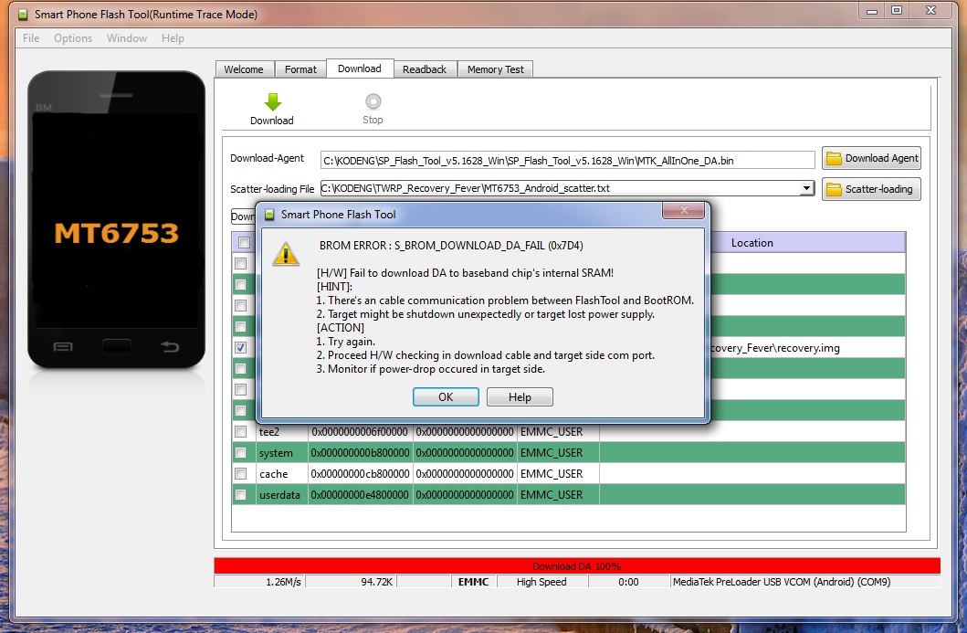

Попытка вторая. Ваше мнение.

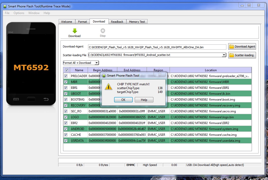

Вот уже другой.

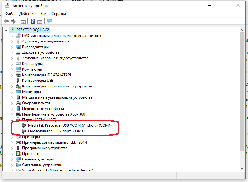

скейтер с прошивкой для одного процессора, а телефон с другим процессором, вот моё мнение
в выключенном состоянии МТК дроид тулз его и не увидит, только по adb
попробуй загрузиться в рекавери, может тогда по adb будет виден, ну или включи его, как зависнет на заставке подключи к ПК, затем запусти МТК дроид тулз
