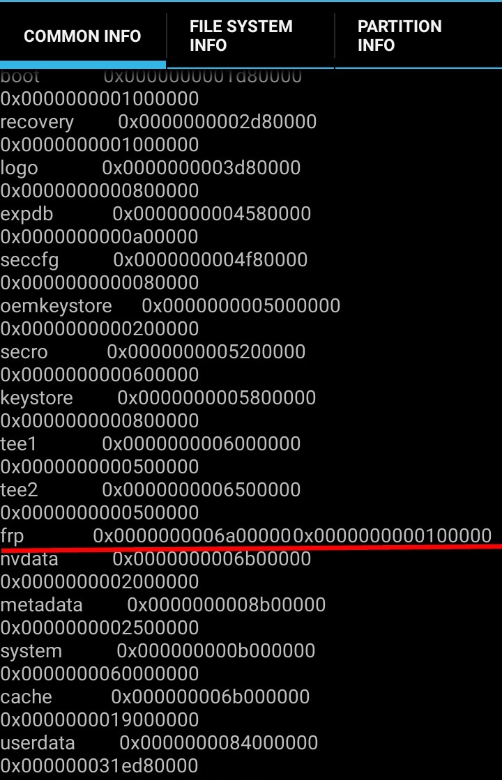

- Первый способ: зайти в инженерное меню набрав *#*#3646633#*#* -> перейти по пути: Hardware Testing -> Memory -> EMMC, в вкладке COMMON INFO смотрим адрес и размер раздела frp (скриншот взят со стороннего ресурса, просто для примера, у вас могут быть свои значения)

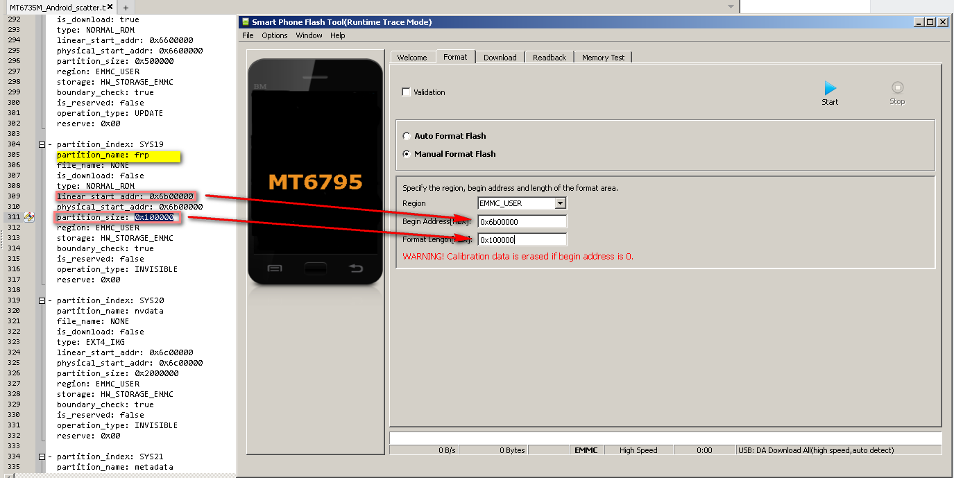

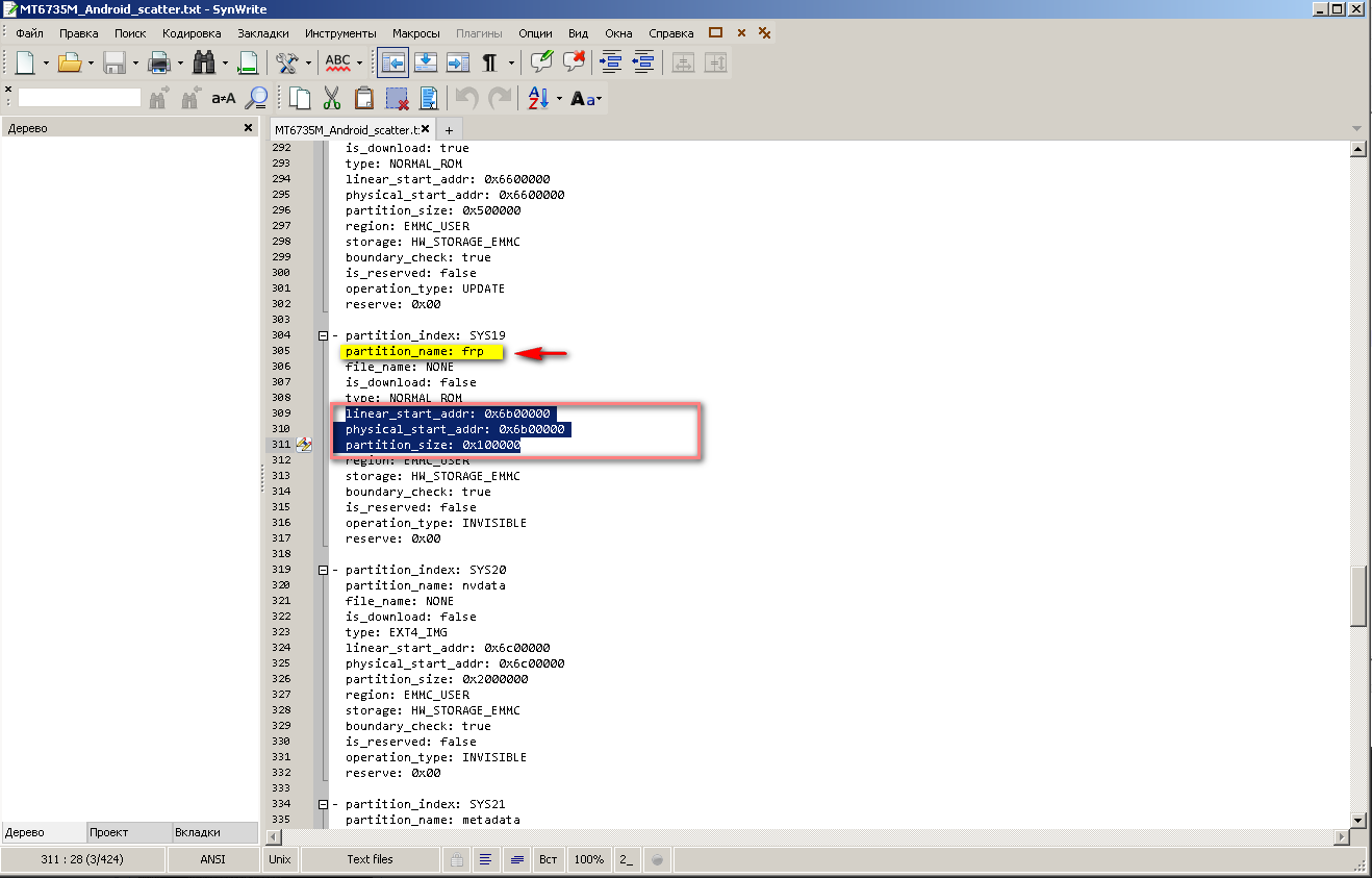

- второй способ - открываем scatter-файл из заводской прошивки, находим блок FRP и переписываем оттуда размер и адрес

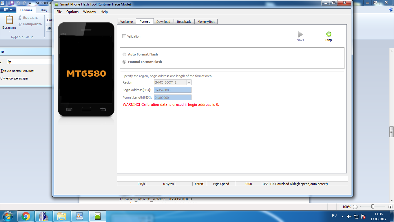

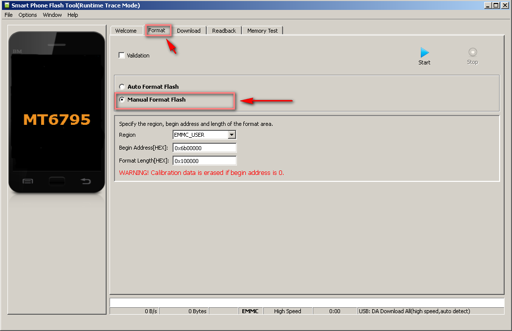

2. Запускаем SP Flash Tool, выбираем scatter-файл, переходим во вкладку форматирования, отмечаем пункт Manual Format Flash
3. Вставляем адрес (linear_start_addr из скейтер-файла) в поле Begin Address и размер (partition_size из скейтер-файла) в поле Format Length
4. Жмёте Start в программе и подключаете выключенное устройство к ПК.
