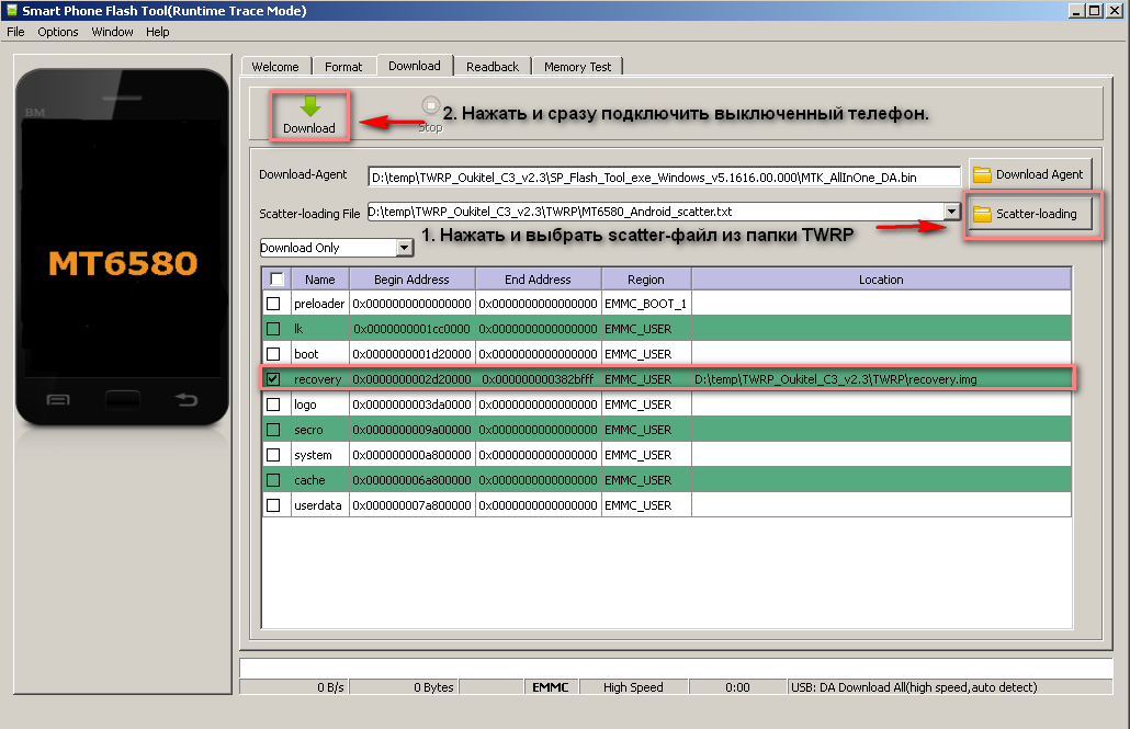

4. Запустить flash_tool.exe из папки SP_Flash_Tool_exe_Windows_v5.1616.00.000
5. Нажать на кнопку scatter-loading и выбрать файл MT6580_Android_scatter.txt из папки TWRP.
6. Нажать кнопку Download и сразу подключить выключенный телефон к компьютеру, если с драйверами всё в порядке, то прошивка twrp recovery начнётся автоматически. Дождаться окошка с зелёной галочкой.
