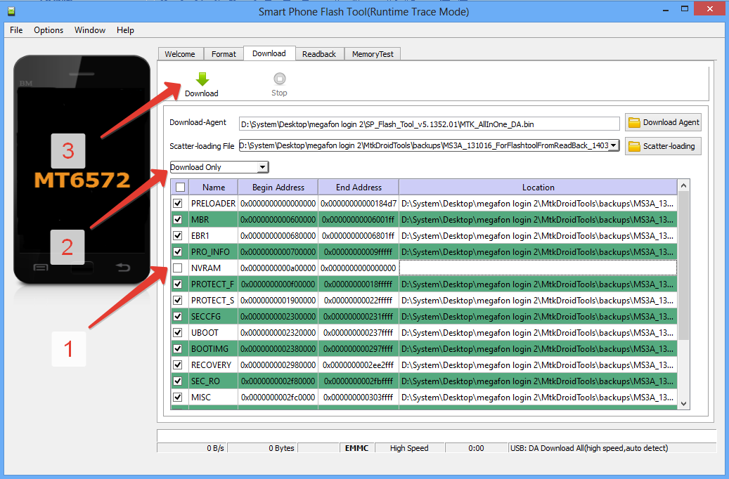

драйвера: mtk_xp_vista_7_8_x32_x64.zip
программа для прошивки: SP_Flash_Tool_v5.1352.01.rar
прошивка: MS3A_8_1_4off_unlock.rar
шить в режиме download, галочку с NVRAM снять обязательно

вот на всякий случай:
