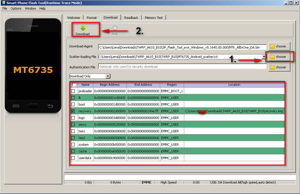

- Установка драйверов, подготовка. Установите на ПК USB-драйверы для устройств MediaTek. На Windows подойдёт комплект MTK VCOM. Подключите выключенный смартфон к компьютеру – в диспетчере устройств должен появиться «Preloader».
Запуск SP Flash Tool. Скачайте и распакуйте SP Flash Tool. Запустите программу, загрузите в неё scatter-файл для ZTE Blade A610 из комплекта TWRP или ROM.
Прошивка TWRP. В SP Flash Tool выберите раздел recovery и укажите путь к файлу
recovery.imgиз распакованного архива TWRP. Нажмите Download (или Firmware Upgrade), одновременно подключите смартфон к ПК по USB. Инструмент зальёт кастомное Recovery в устройство.
