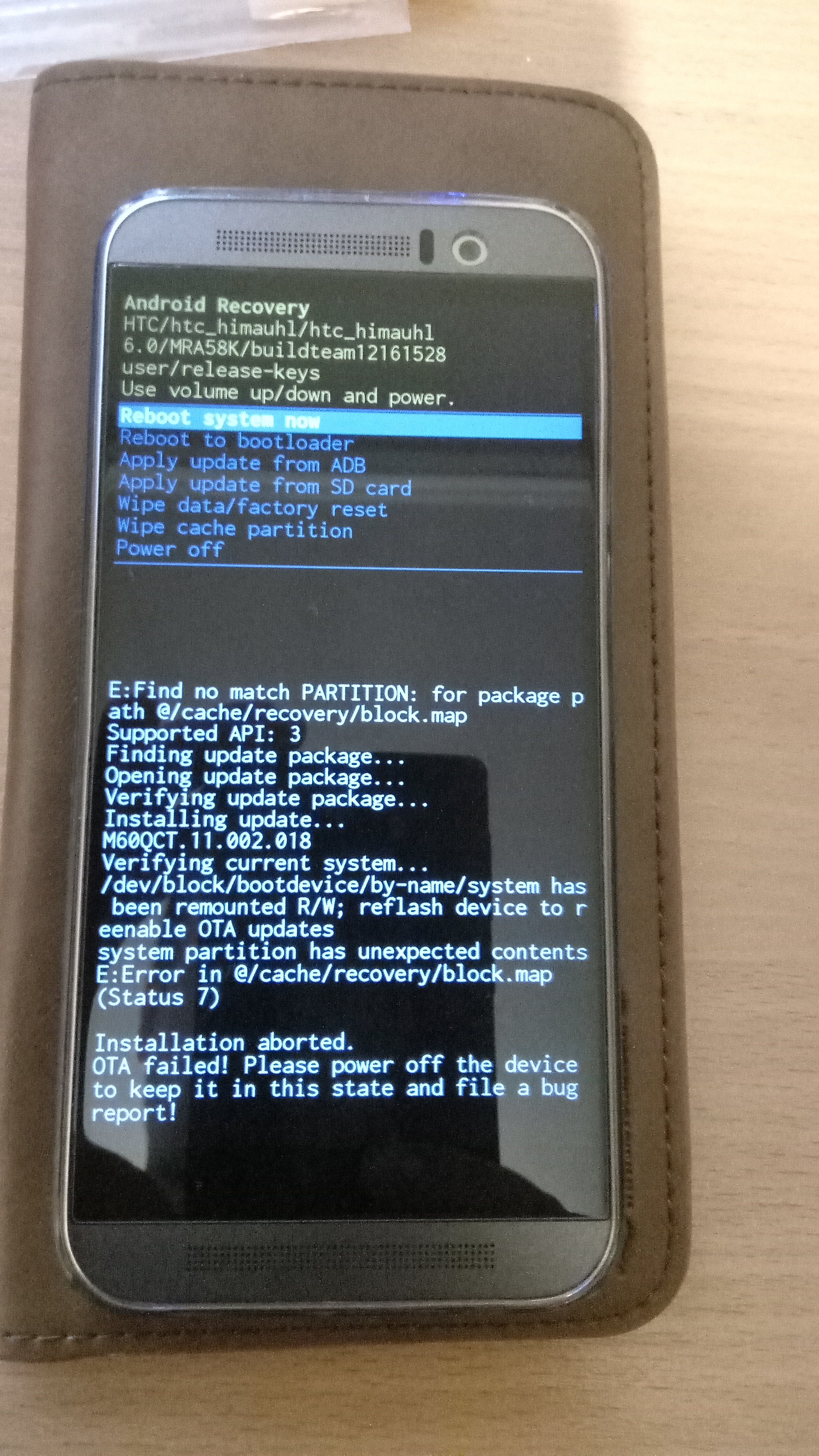

    Здравствуйте дорогие друзья!
    Не обновляется официально HTC One M9 с 3.35.401.12 на 3.35.401.32.
    Загрузчик: Locked
    CID HTC__A07
    S-OFF
    Прикрепляю фото того что пишет:

    Могу я установить данное обновление через стоковое Recovery и как?

    переименовываешь архив в update.zip, загружаешься в рекавери (выбрать пункт recovery в меню hboot, появится треугольник или тёмный фон, тут если не ошибаюсь тебе нужно будет зажать кнопку увеличения громкости и не отпуская её нажать кнопку питания, после должно будет появится меню рекавери) и выбираешь пункт apply update from storage, далее выбираешь архив

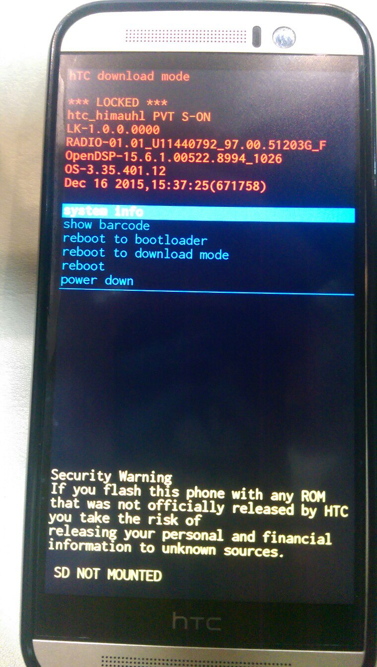

    загрузитесь в меню hboot (на выключенном телефоне зажать звук вниз + питание и держать до появления меню) и перепишите всё что у вас там написано

    я как раз уже заходила в это меню, хотела сделать hard reset, но ничего не вышло, само меню:

    мне нужно не меню, а всё что написано вверху самого меню... само system info

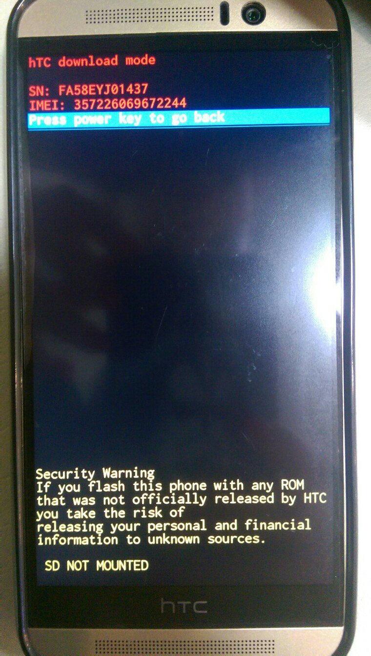

    Вот меню, а потом если прохожу в system info

    1. скачиваете архив с ОТА обновлением по этой ссылке
    2. переименовываете его в 0PJAIMG.zip и помещаете в корень карты памяти (должна быть отформатирована в fat32)
    3. загружаетесь в меню загрузчика, телефон сам увидит обновление и предложит его установить

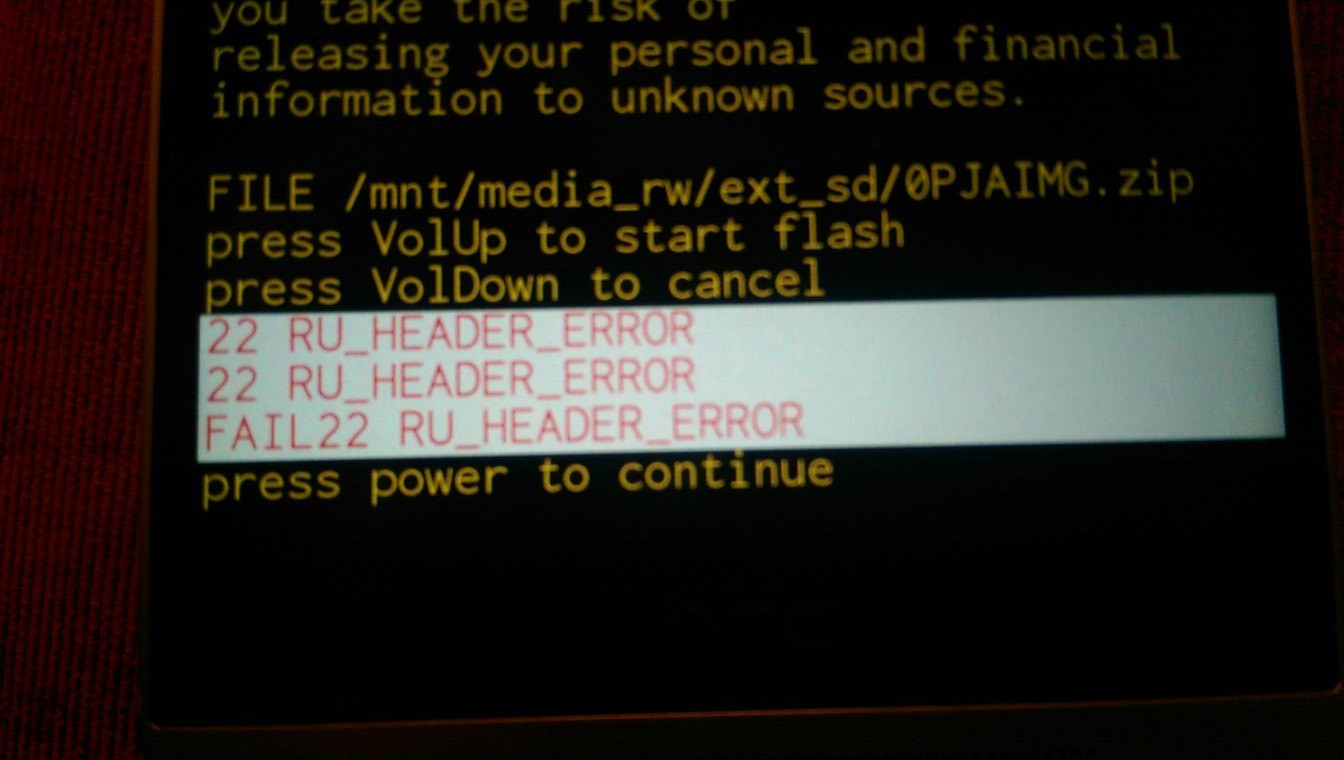

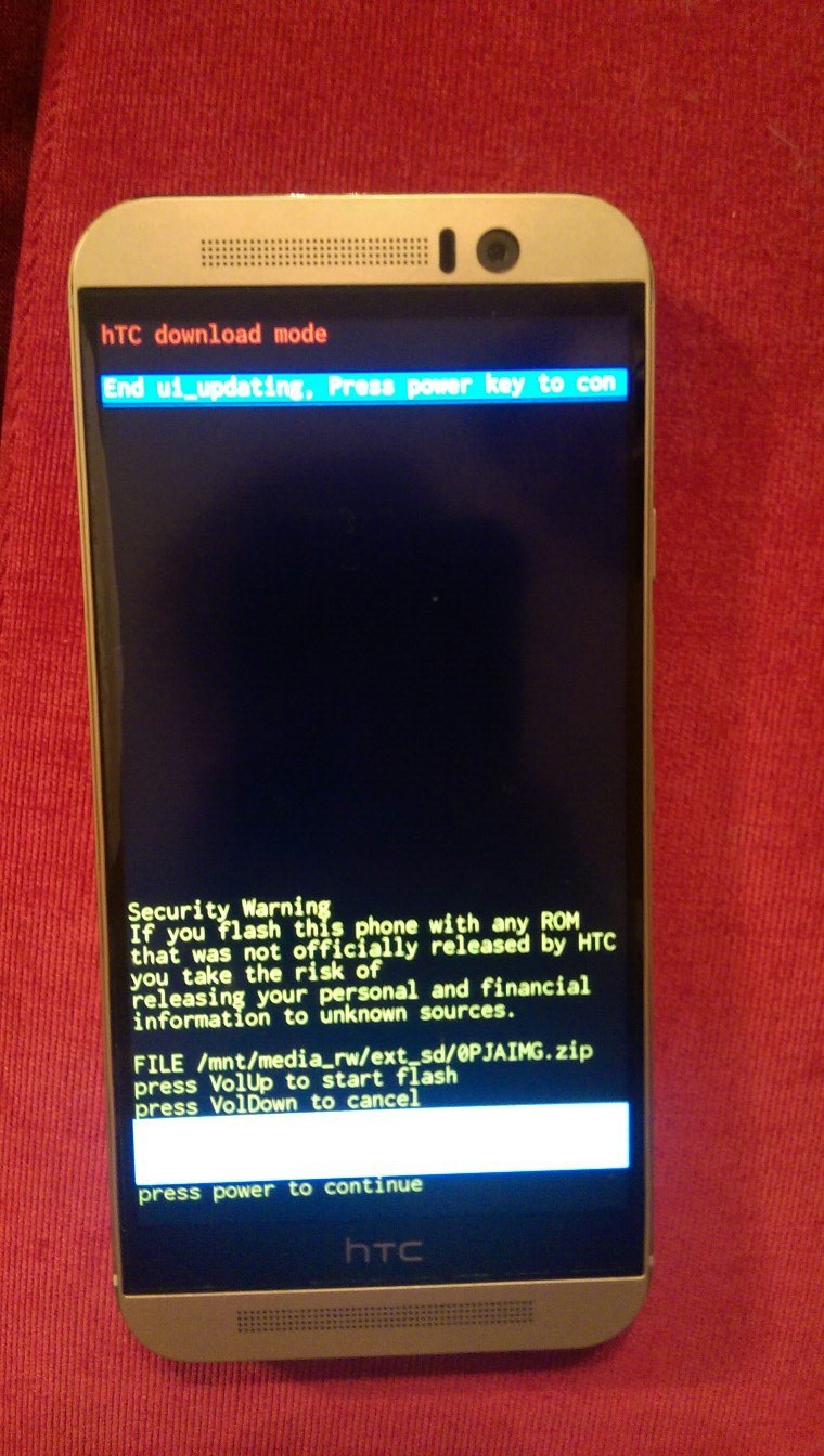

    всё сделала и дальше было так:

    потом нажала power и всё погасло, дальше включила телефон, в чем проблема?
  • Старый 06.11.2016, 10:20
    Сообщение от radugnaya666
    а вы нажали кнопку увеличения громкости для подтверждения установки ОТА в hboot?

    нажимала эту кнопку, попробовала установить версию по ссылке, что вы прислали пишет опять ошибку 22 RU_HEADER_ERROR
