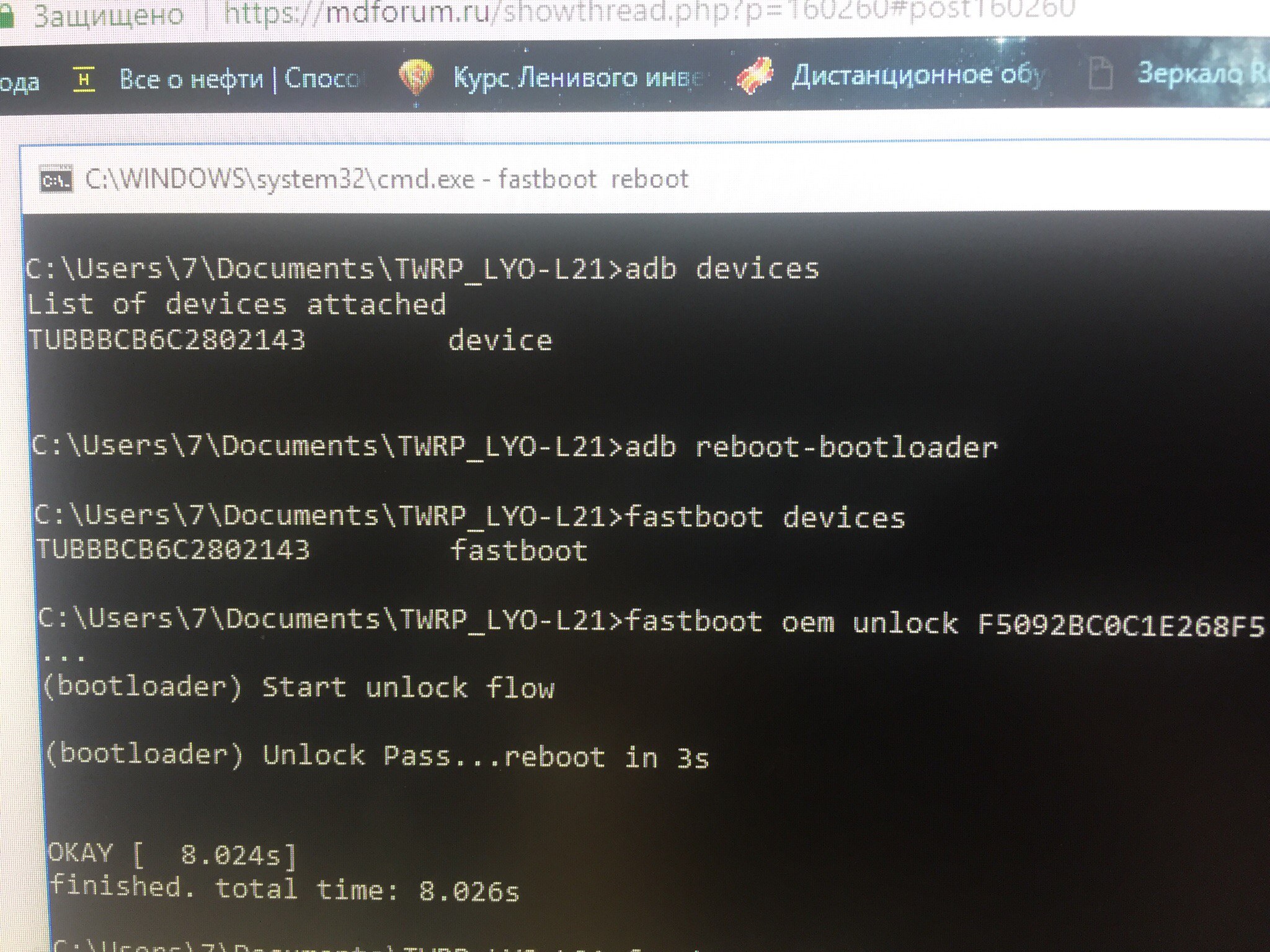

Звоните с понедельника по пятницу с 9-00 до 18-00 по московскому времени и у оператора просите код разблокировки загрузчика, вам нужно будет ему сказать какая у вас модель и назвать ваш email. После того, как получили код разблокировки переходите к следующему пункту инструкции. 2. Открываете опции для разработчика на телефоне. Для этого заходите в Настройки -> О телефоне и там тапаете 7 раз пальцем по Номеру Сборки прошивки, должно будет выскочить сообщение о том, что вы стали разработчиком. 3. Далее заходите в Настройки -> Для разработчика и активируете пункты: Разблокировка OEM (предусмотренная производителем) и Отладка USB -> сделать это обязательно! 4. Устанавливаете HiSuite, утилита нужна лишь для того, чтобы она поставила вам adb и fastboot драйвера. 5. Скачиваете архив TWRP_LYO-L21.zip, распаковываете. 6. Подключаете телефон с включенной отладкой по USB к компьютеру. 7. Зажимаете shift на клавиатуре и не отпуская его кликаете правой кнопкой мыши по папке TWRP_LYO-L21, в меню выбираете "Открыть окно команд". 8. В командной строке вводите по очереди следующие команды (после каждой нажать enter):

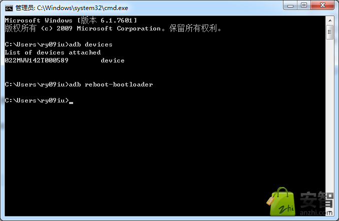

adb devices - после ввода этой команды смотрите на экран телефона, возможно, что нужно будет разрешить отладку для вашего ПК (если выскочит окошко с запросом - ставите галочку "Всегда разрешать" и жмёте ОК)
adb reboot-bootloader - после ввода этой команды телефон перезагрузится в режим загрузчика (fastboot)

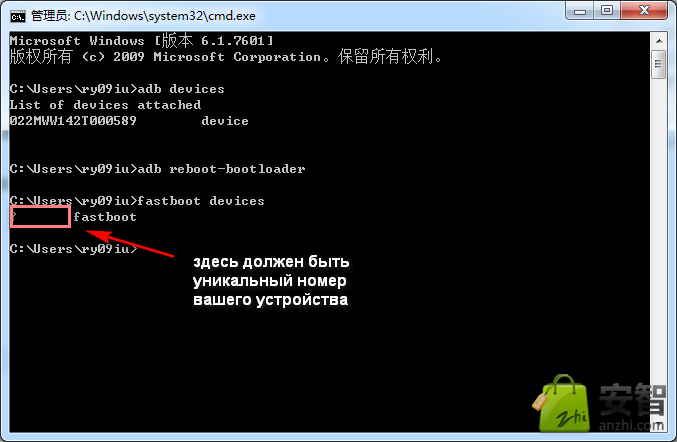

fastboot devices - этой командой проверяете виден ли телефон ПК в fastboot
fastboot oem unlock**************** - где звёздочки - это ваш уникальный код, полученный от службы поддержки huawei. Если вы всё сделали правильно, то после ввода этой команды в самом низу лога должно быть написано OKAY. Загрузчик разблокирован.
fastboot reboot - после ввода этой команды телефон перезагрузится в систему, идём дальше....

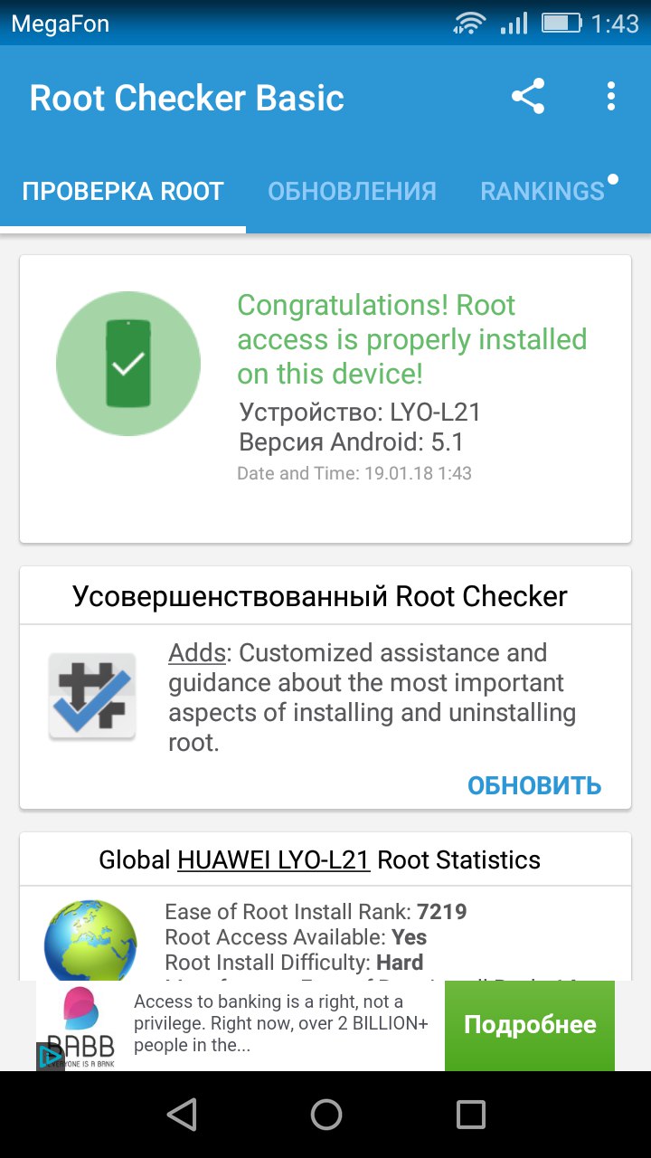

3. Получение root прав:
1. Скачать архив UPDATE-SuperSU-v2.78-20160905010000.zip из вложения к посту и поместить его не распаковывая на карту памяти телефона. 2. Загрузиться в TWRP recovery. Для этого необходимо на выключенном телефоне зажать и удерживать вместе кнопки: увеличения громкости и питания (звук вверх + питание) 3. В TWRP тапнуть по пункту Install (Установить) -> выбрать архив UPDATE-SuperSU-v2.78-20160905010000.zip и согласиться с его установкой проведя пальцем внизу экрана. 4. После установки архива выбрать пункт reboot system. Всё, вы с рутом.

Cпасибо!!!! Наконец получилось, задолбался уже. вот только зип-архив супер су установился только с памяти телефона, а с флешки была ошибка.
