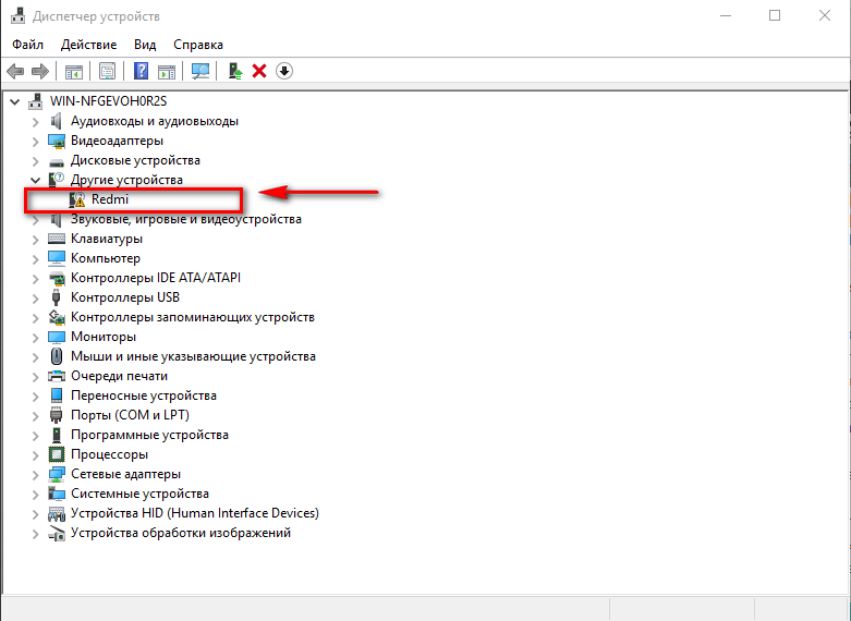

Действие 2: Открытие Диспетчера устройств Нажмите правой кнопкой мыши на кнопку Пуск, выберите Диспетчер устройств. Альтернативный способ: нажмите Win + X, выберите соответствующий пункт меню.
Действие 3: Поиск неопознанного аппарата В списке найдите ваш смартфон. Обычно он отображается с желтым восклицательным знаком в одной из следующих категорий:
- Другие устройства
- Переносные устройства
- Android Device или название производителя

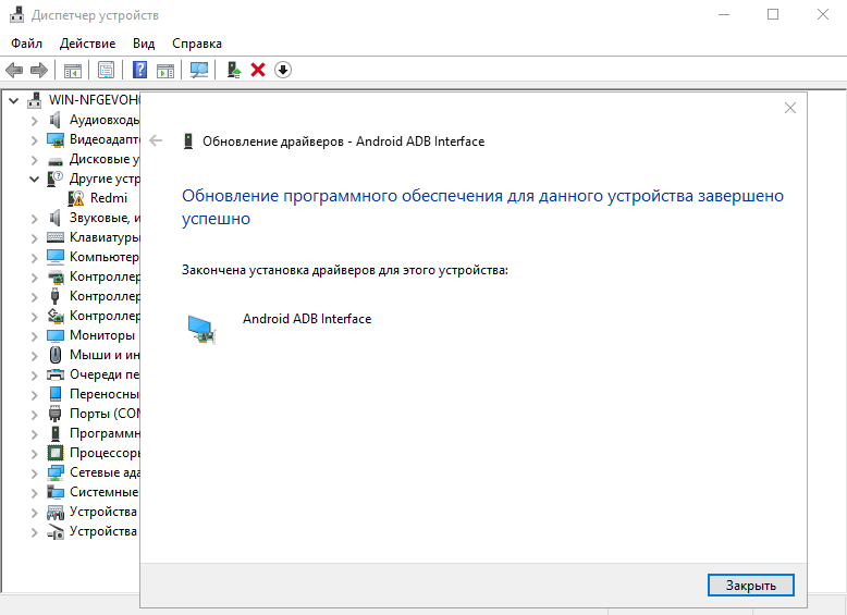

Действие 4: Обновление софта Щелкните правой кнопкой мыши на вашем телефоне, выберите Обновить драйвер → Автоматический поиск обновленных драйверов. Windows попытается найти, установить подходящее ПО автоматически.

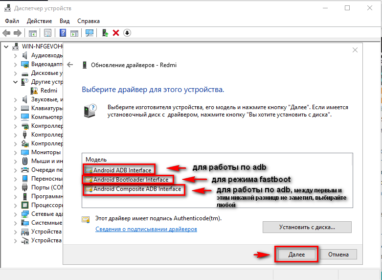

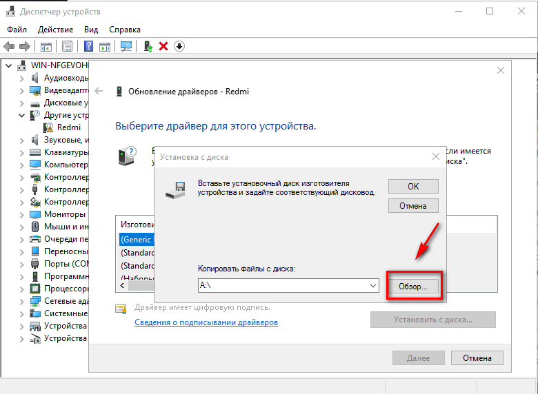

Метод 2: Ручная установка драйверов
Если автоматическая установка не сработала, воспользуйтесь ручным методом:

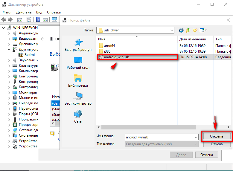

Пункт 1: Загрузите Google USB Driver или универсальные драйверы с официального сайта производителя вашего девайса (Samsung, Xiaomi, Huawei и т.д.)
Пункт 2: Распакуйте архив с софтом в удобную папку на компьютере

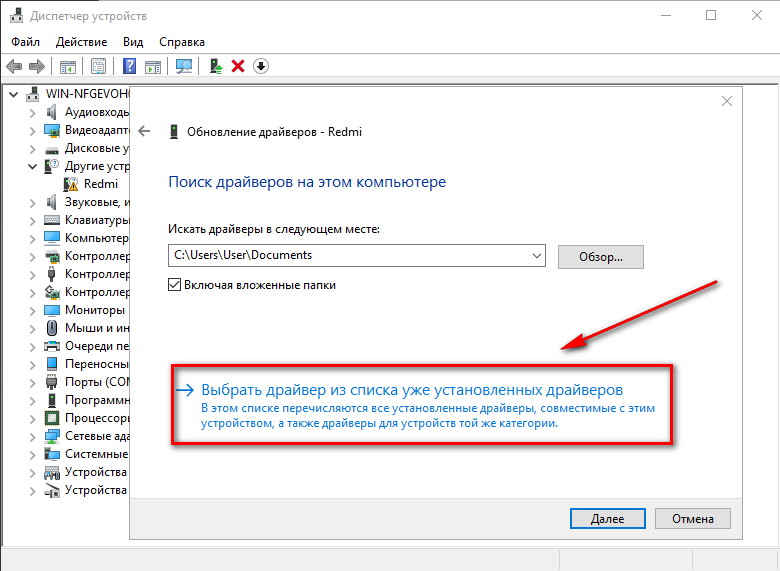

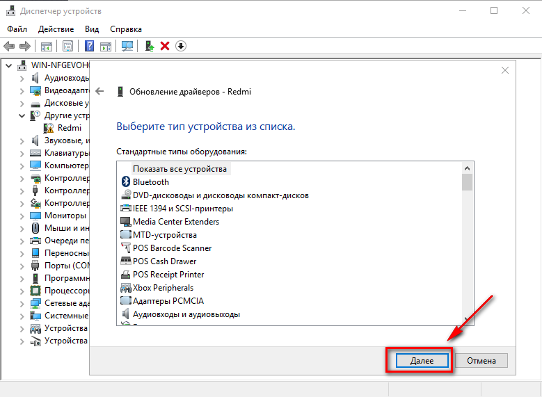

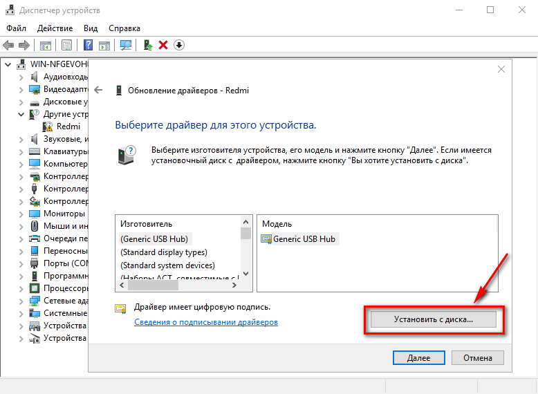

Пункт 3: В Диспетчере щелкните правой кнопкой на вашем аппарате, выберите Обновить драйвер → Выполнить поиск драйверов на этом компьютере

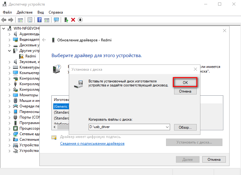

Пункт 4: Укажите путь к папке с распакованным ПО, нажмите Далее

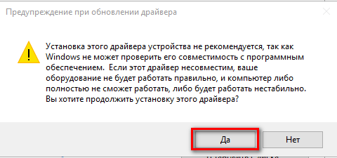

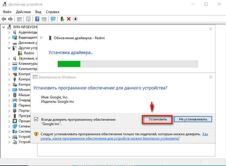

Пункт 5: Подтвердите установку софта, даже если Windows выдаст предупреждение о невозможности проверки издателя

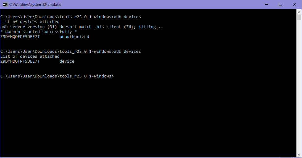

Проверка подключения телефона
Выполните команду:
adb devices
При первом подключении на экране смартфона появится запрос Разрешить отладку по USB. Обязательно отметьте галочку Всегда разрешать с этого компьютера, нажмите ОК.

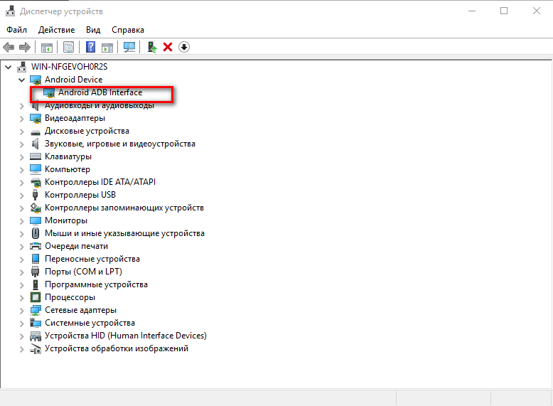

Если все настроено правильно, вы увидите список подключенных гаджетов с их серийными номерами. Напротив каждого аппарата должна быть надпись device, что означает успешное подключение.

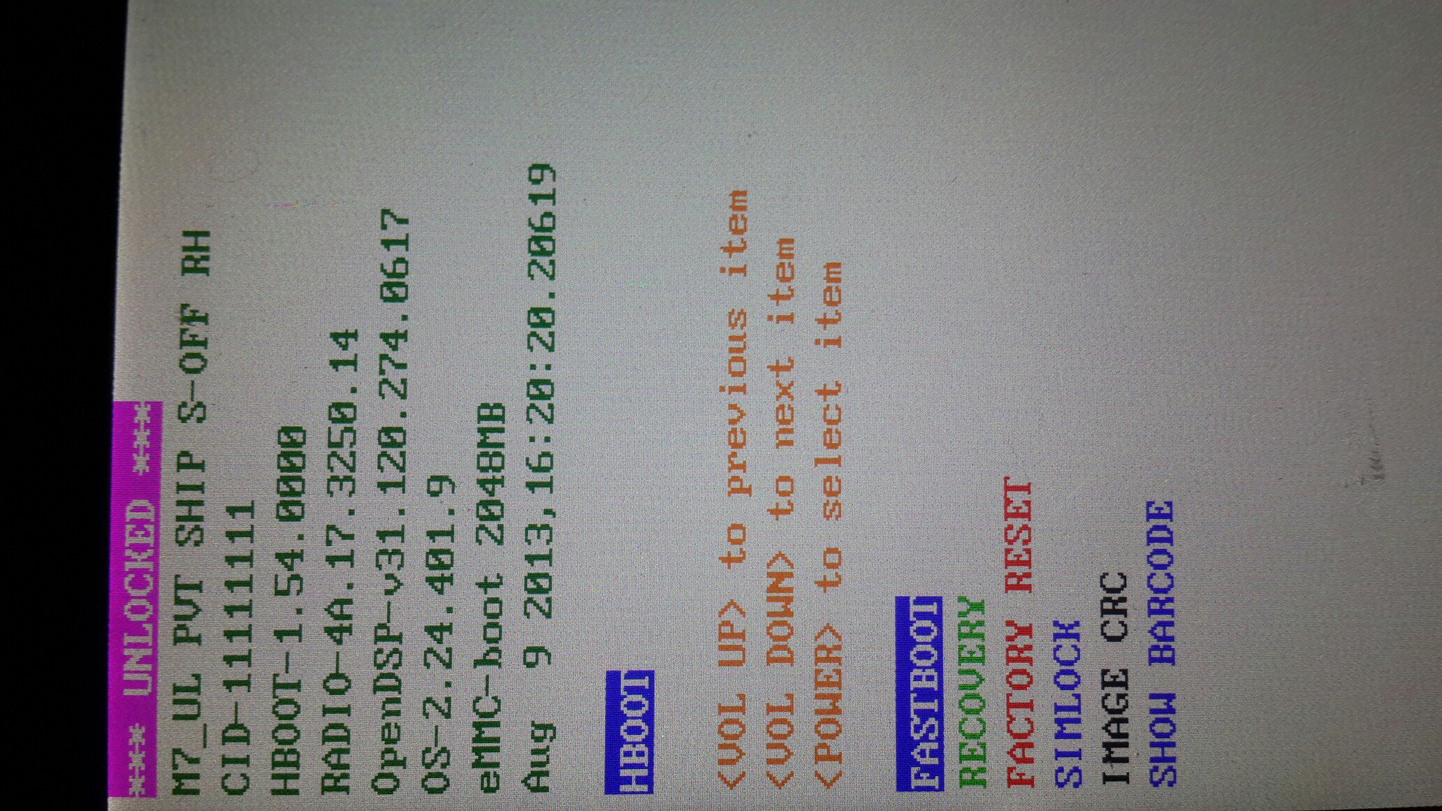

Проверка Fastboot

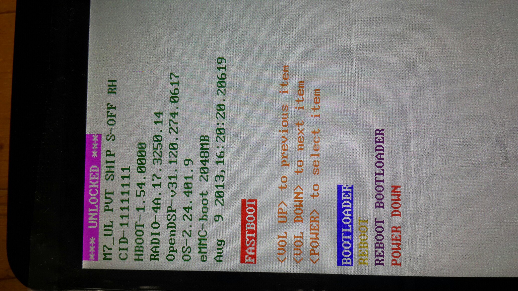

Для проверки работы Fastboot переведите смартфон в режим загрузчика (обычно это комбинация кнопок Громкость вниз + Питание при выключенном телефоне, но может отличаться для разных производителей).
После входа в режим Fastboot выполните команду:
fastboot devices
Вы должны увидеть серийный номер вашего девайса, что подтверждает правильную работу софта.
