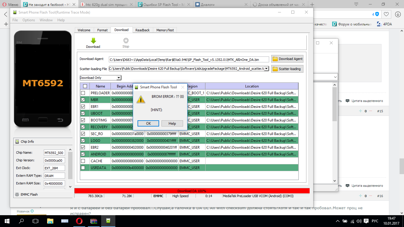

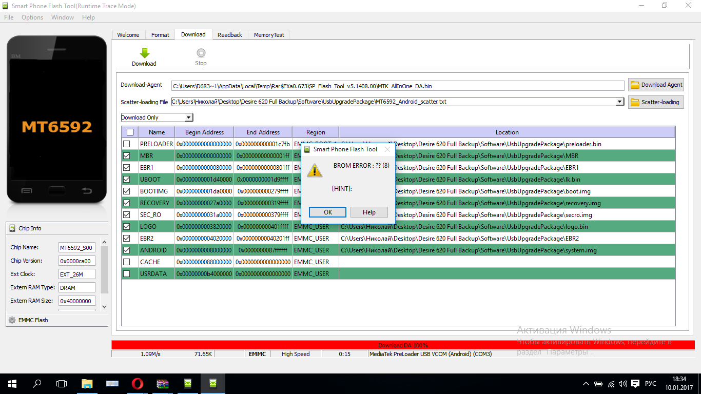

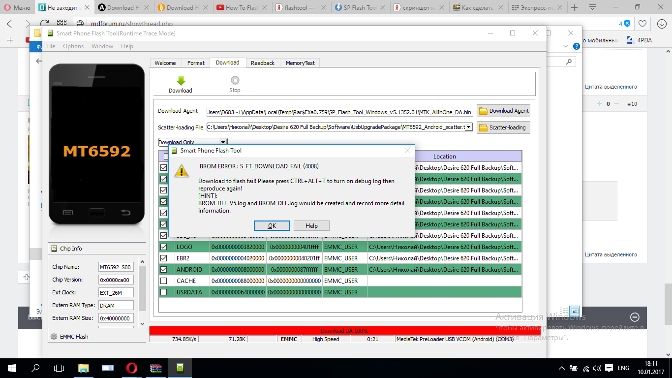

Сообщение от Николай Штукин
Я же говорю,что в меню загрузчика не заходит...Так бы я давно уже его прошил бы...
