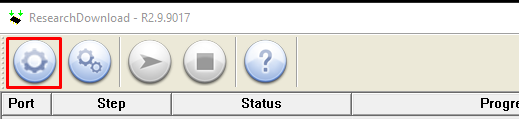

1. Скачать из вложения к посту архив files_PSP5506.zip из вложения к посту, распаковать. 2. Архив UPDATE-SuperSU-v2.78-20160905010000.zip сразу не распаковывая поместить в корень карты памяти телефона. 3. Установить драйвера из папки Drivers (запустить DPInst.exe из папки x86 (для 32 битных систем) или x64 (для 64 bit)) Примечание: Для установки драйверов на Windows 10 нужно перед их установкой отключить проверку цифровой подписи -> инструкция как это сделать 4. Скачать прошивку по этой ссылке (прошивать её мы не будем, но она нужна для установки twrp). Распаковать архив, должен получиться *.pac файл. Поместить файл в папку files_PSP5506 5. Выключить телефон, отложить пока в сторону. 6. Запустить ResearchDownload 7. Нажать на кнопку Load Packet (одна шестерёнка) и выбрать файл PSP5506DUO.20160315.2.0.03.pac с прошивкой.

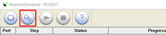

8. После загрузки файла нажать на кнопку Settings (две шестерёнки)

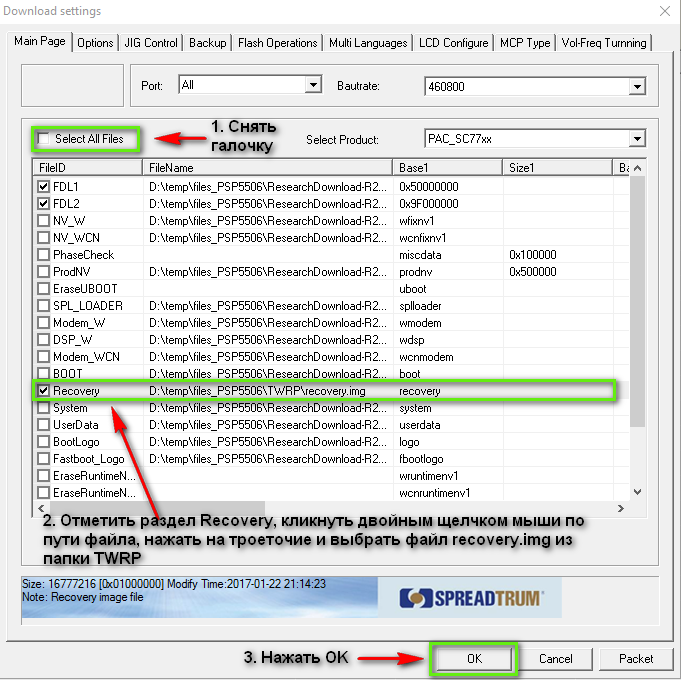

9. Снять галочку с Select all files, отметить раздел Recovery галочкой, рядом, там где указан путь кликнуть двойным щелчком мыши, нажать на троеточие и выбрать файл recovery.img из папки TWRP. Нажать OK. Всё должно выглядеть так, как на этом скриншоте:

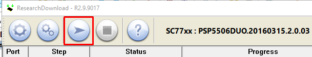

10. Нажать на кнопку Start downloading и сразу подключить выключенный телефон с зажатой кнопкой уменьшения громкости, прошивка начнётся сразу после подключения, если с драйверами всё в порядке.
