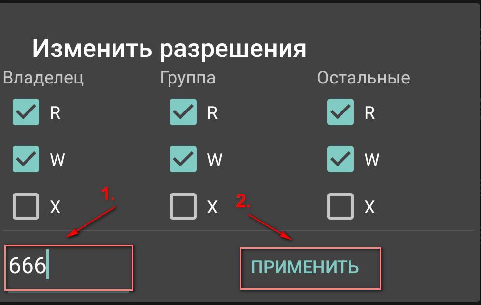

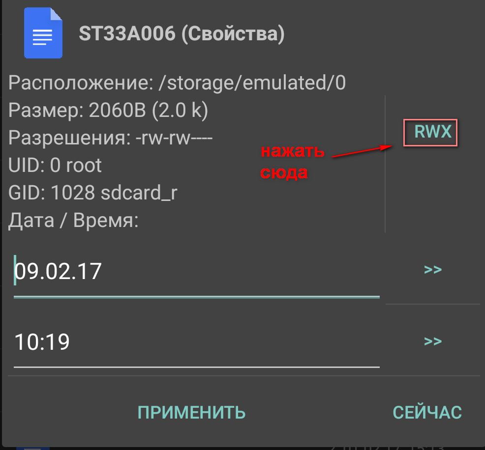

5. Скопировать файл ST33A006, который вы скачали с форума по пути \protect_f\md\ и согласиться с заменой. Затем тапнуть по файлу и чуть подержать -> выскочит меню, выбрать "Свойства" -> нажать на RW -> прописать 666 права и нажать "применить".
6. Перезагрузить телефон. Теперь должны работать сим-карты от любого оператора.Cкачать:
