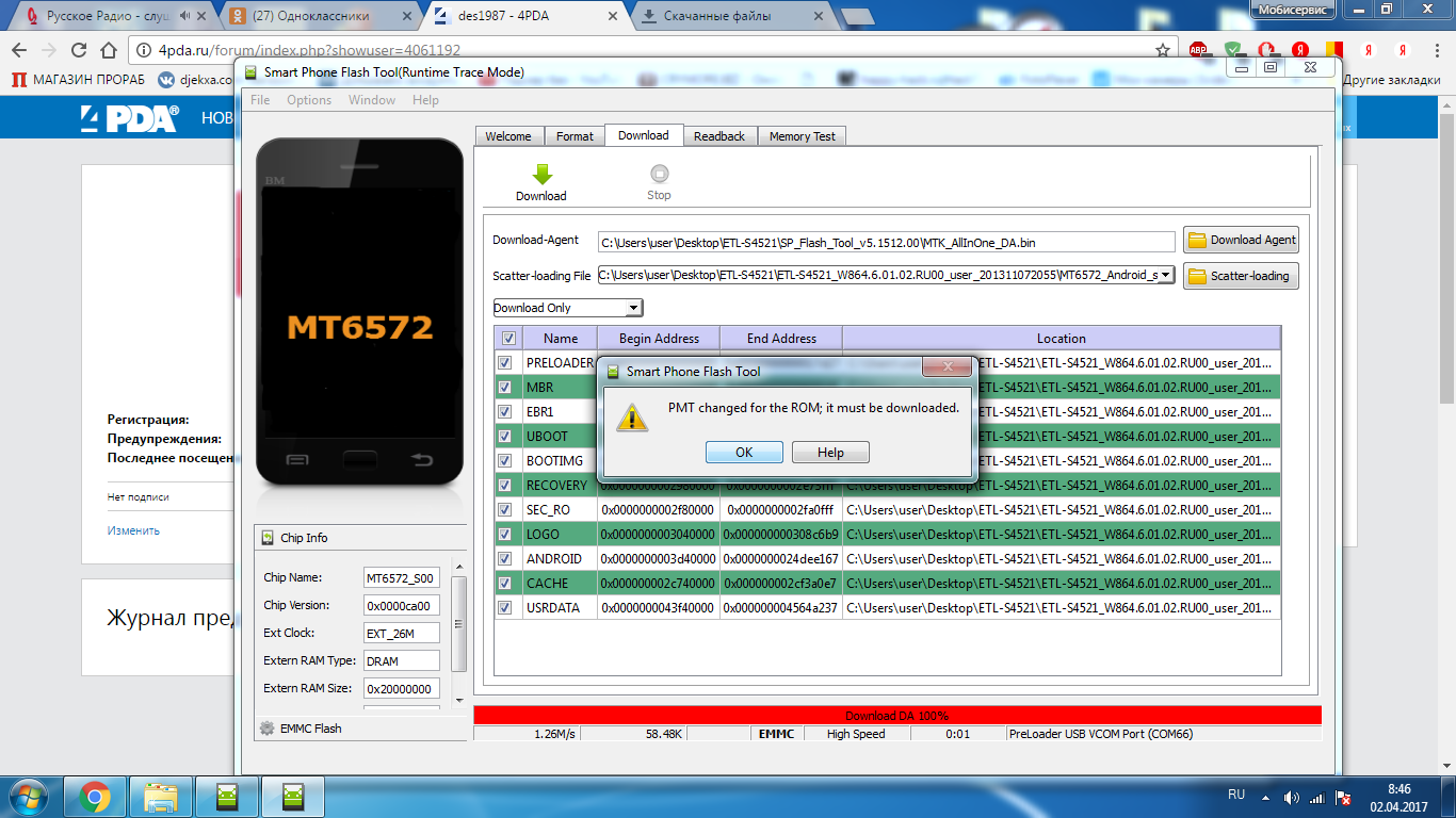

нашел вроде прошиву пол модели и флешер тут так информирует. что это значит?

сменил режим firmware upgrade и прошился, но все равно весит на логотипе.

Сообщение от ektomorf
да потому что прошивка судя по всему для модели etl-s4521 без "C"

Сообщение от Fish
