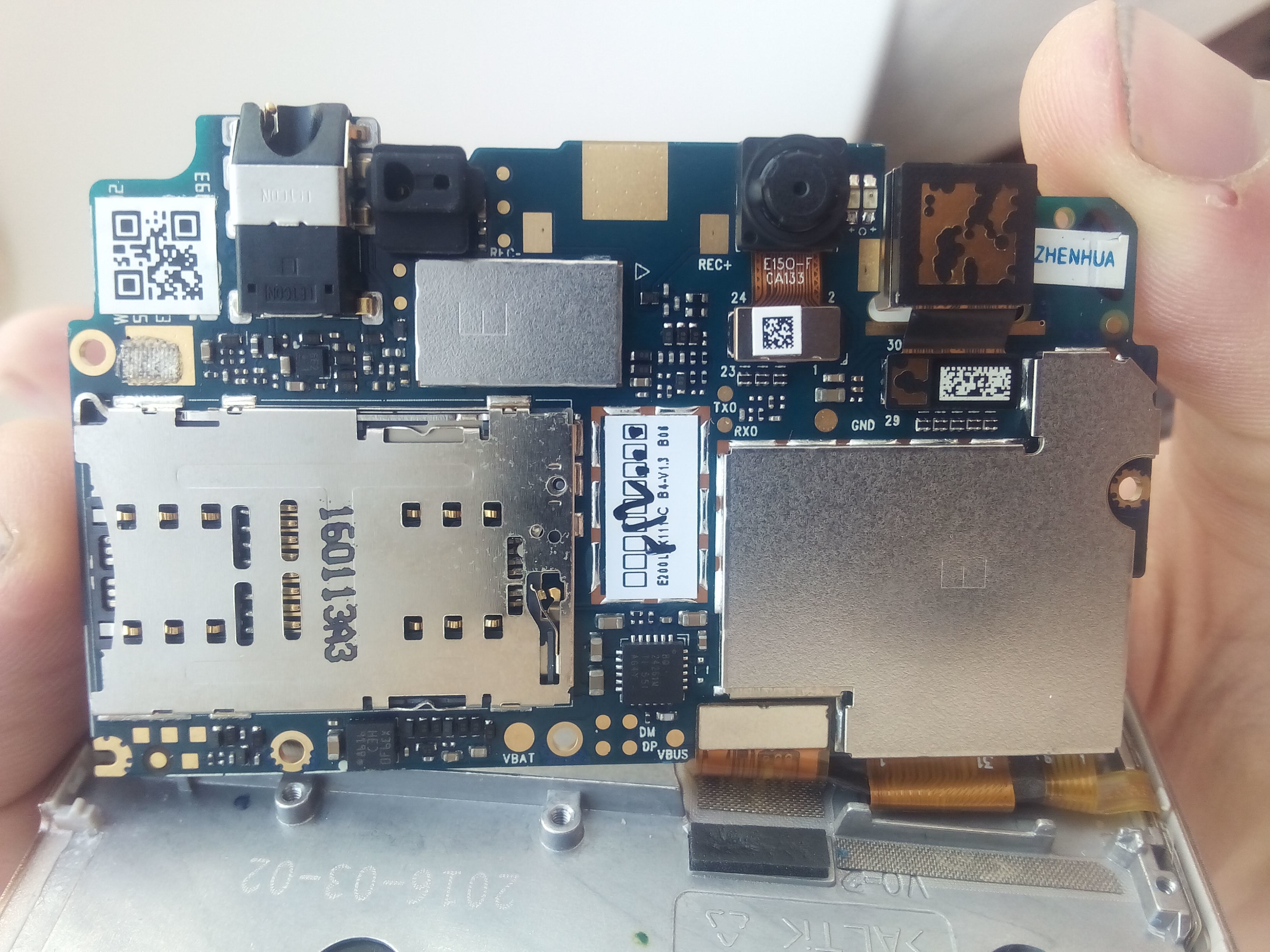

Убил flashtool ом прошил чужой прелодер и убил. При подключении не реагирует на любые кнопки разобрал отсоединил батарею пробовал тоже самое. Пытался насти тест поинты на лицевой стороне платы. Не нашел.
хоть как-нибудь определяется или вообще никак? шить preloader с чужого бэкапа - это такое себе занятие..
посмотри видосы на ютубе по поиску тест-поинтов, может найдёшь.. я не знаю, где он именно находится у твоей модели

нет в интернете ничего про него

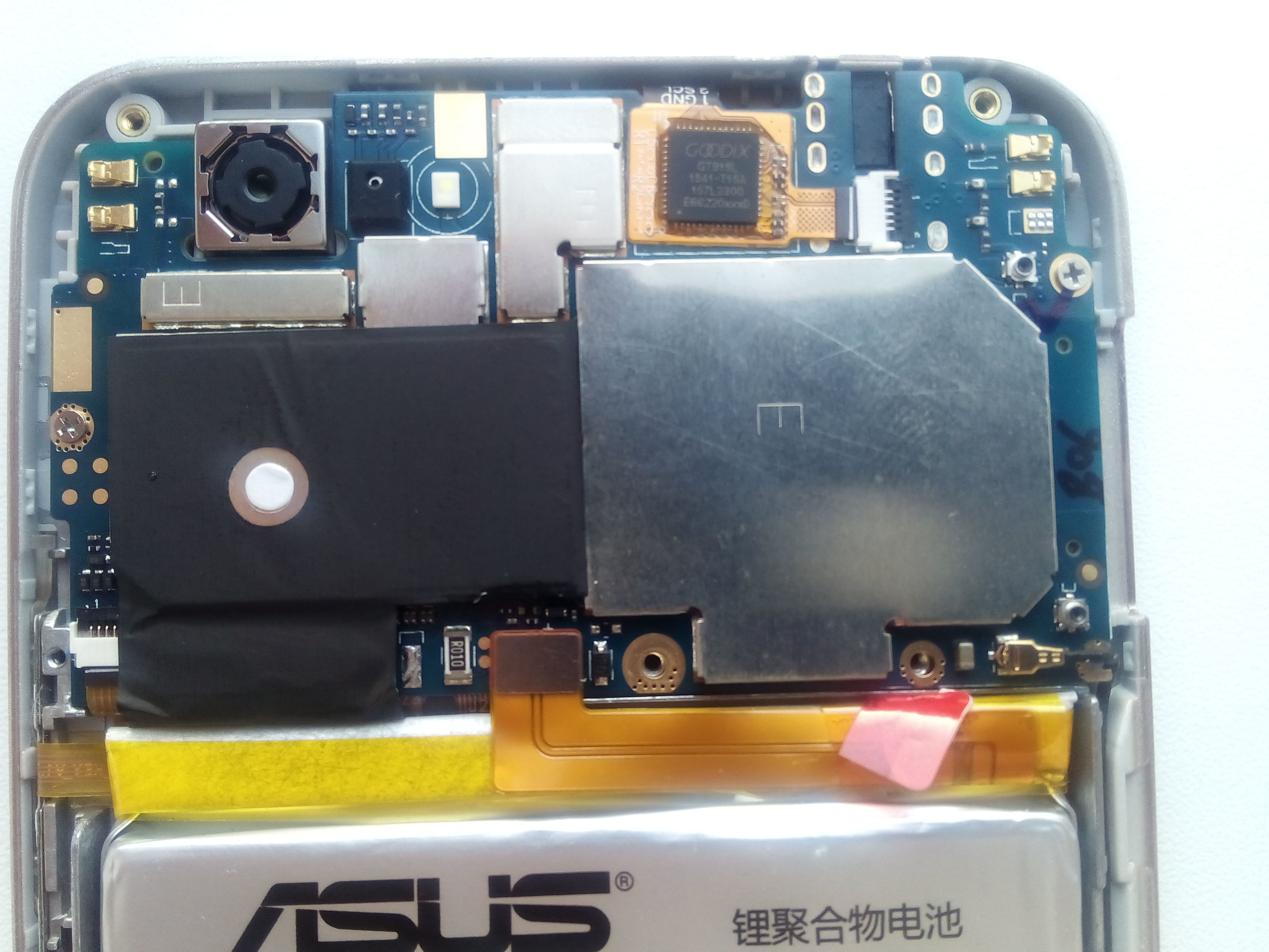

вот фото с другой стороны плато где тут может быть тестпоинт точка по обозначению?
Пробовал замыкать на землюю через резистор 510 ом в диспетчере ничего не появилось

. См приложение сервис мануал.
Cкачать:
ASUSX005.zip
6.08 Мб

спасибо за ответы все решилось единственным способом - перепрошивке через программатор и реболлинг
