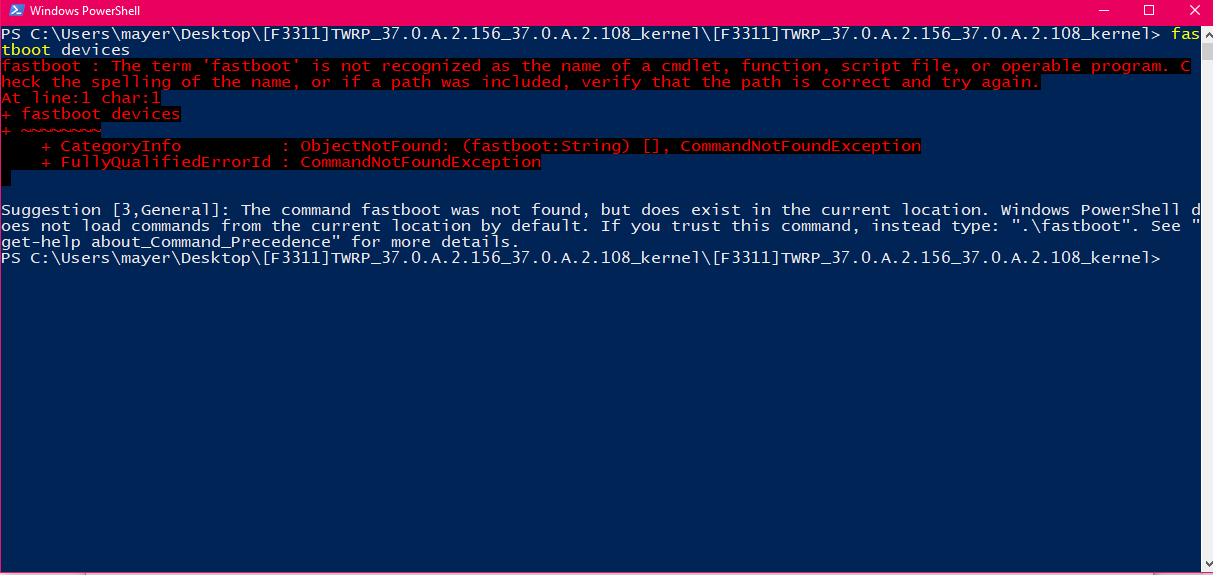

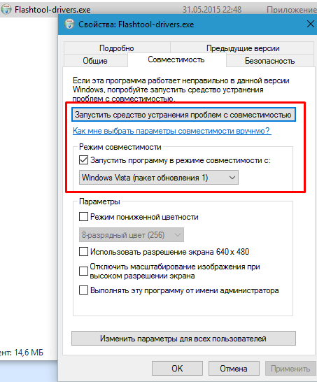

    что за попа блин ! уже 3-ий день мучаюсь , после ввода (в командной строке) первой команды выдает ошибку ! и при установке адб драйверов первый , самый верхний не установился !
  • Старый 01.09.2017, 16:49
    Сообщение от jonsons767
    система какая на ПК? если win10, то перед установкой драйверов нужно отключить проверку цифровой подписи https://mdforum.su/showthread.php?t=32420 и запускать установщик с драйверами с совместимостью "Виста + Пакет обновления 1"
    сделай её скриншот
  • Старый 01.09.2017, 18:39
    скрин
  • Старый 01.09.2017, 19:09
    дрова встали ровно !(спасибо ) но после ввода "fastboot devices" всё та же ошибка !! в в диспетчере устройств всё четко ! загрузчик разблокирован !!!
  • Старый 01.09.2017, 19:10
    скрин
    попробуй заменить файлы в архиве на эти, т.е. скопируй все файлы из папки tools_26.0.0-windows (1) в папку, где находится recovery.img и т.д. с заменой согласись

  • Старый 01.09.2017, 19:33
    неа , без изменений !
  • Старый 01.09.2017, 20:17

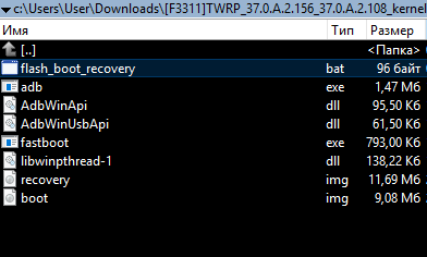

    скопируй файл из этого архива в папку с файлами и запусти его (телефон должен уже быть подключен в режиме загрузчика), я прописал в него все команды, вводить руками ничего нужно не будет
    Cкачать:
    <phrase 1= flash_boot_recovery.zip
  • Старый 01.09.2017, 20:39
    копировать туда же в папку recovery ?
  • Старый 01.09.2017, 20:46
    положить файл flash_boot_recovery.bat рядом с остальными файлами

  • Старый 01.09.2017, 21:17
    Спасибо огромное , дружище !!! всё ок ! все встало как влитое !!!!!!! (с последним файлом ) только одно НО выполнял я всё это на другом компе , со старой командной строкой но тоже win.10 корп. ! и всё сразу встало ! слушай , а может это быть из-за замененной ком.строки на Power shell ? и ещё раз СПАСИБО !!!!!!!!!!!!!
  • Старый 01.09.2017, 21:35
    я хз в чём проблема, наверно в системе каких-то библиотек не хватает, каких именно я не знаю
